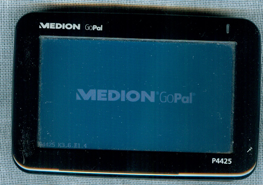

Startproblem bei meinem P4425
    wo es letztens so kalt war, habe ich mein Navi im Fahrzeug in der Aktivhalterung vergessen.
    Nach 2 Tagen hatte sich die Fahrzeugbatterie gänzlich entleert(Auto sprang nicht mehr).
    Habe das Navi mit in die Wohnung genommen und an das Stromnetz angeschlossen.
    Jetzt erscheint beim Starten nur noch der Startbildschirm(kein Ton).
    Habe mehrfach das Ladekabel abgezogen und eingeschalten gelassen, bis der Akku
    leer war. Dann wieder neugeladen. Es startet bis Startbildschirm, dann Ende.
    Es lässt sich nicht mit dem Ein/Aus nicht ausschalten, auch Reset funktioniert nicht.
    Es lässt sich nur über den On/Off-Knopf- ein oder ausschalten. Auch amm PC wird es nicht
    erkannt.
    Auch der Tausch des Akkus hat nichts gebracht.
    Hat jemand vielleicht einen Tip für mich?

  • Hi Ralf,
    bist Du der Meinung das es am Display liegt?
    Wenn Du mit ROM meinst, das Navi zu flashen, in den Bereich komme ich ja auch nicht.
    Medion bietet ja für diese Navi einen Flash an.
    Das mit dem Display kann ich ja mal testen, habe mir schon das gleiche Gerät besorgt, zwecks Akkutest.
    Grus
    Dieter

  • Den Bereich, in dem man das Flashrom von einer SD-Karte abdaten kann.
    Reset starten, +/- Lautsprechertasten drücken.
    Ich kann sooft Reset machen wie ich will, das Navi startet nicht neu.
    Gibt es denn noch eine andere Möglichkeit?
  • Aber die PDF dazu hast dir durchgelesen und bist genau nach Anleitung vorgegangen?
    Halten Sie den Lautstärke + Button an der rechten Seite des Gerätes gedrückt, während Sie den Hauptschalter auf der linken Seite in die Position ON schieben.
    Und erst den Bootloader und danach den Kernel flashen?
