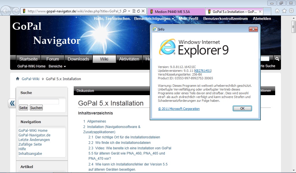

    Allerdings geht das WIKI und eure Links bei mir nicht. habe diese meldung immer wieder.
    Fatal error: Call to a member function getID() on a non-object in /kunden/killonline.de/webseiten/Baustelle/vb4/wiki/includes/vbMediaWikiAuthPlugin.php on line 136
    auch wenn ich direkt oben auf das wiki gehe, krieg ich diese meldung. habt ihr eine ahnung?

  • Was für´n Browser benutzt du? Bei mir mit Fire Fox klappt alles. :dontknow:
  • ie9. hast recht brummi, es liegt am browser. hab es mit maxthron probiert und es geht. Danke
