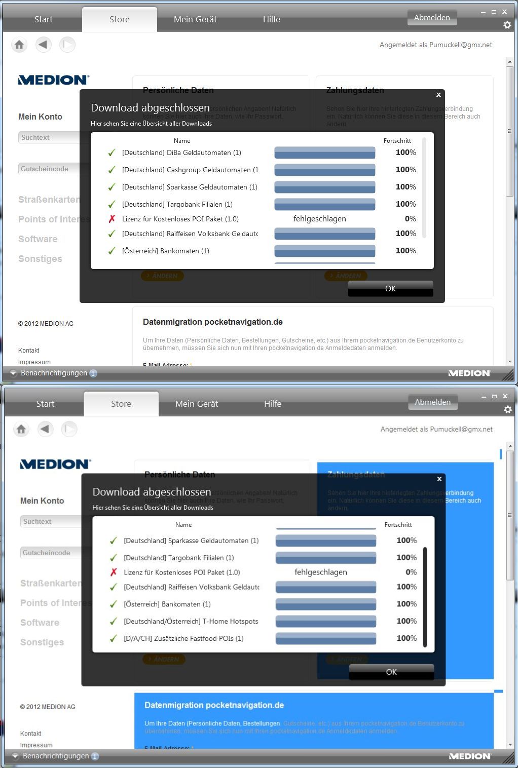

  • die POI Warner Light 5 und 6 sind jeweils in den POI Paketen mit integriert und dann mit heruntergeladen.
    Zumindest bei GP6 funktioniert dies leider nicht :dontknow:. Ich habe eben noch einmal das "Gratis Poi-Paket (GoPal 6)" heruntergeladen und es ist kein PW-Light dabei --> siehe Screenshot
    ... Pumuckel

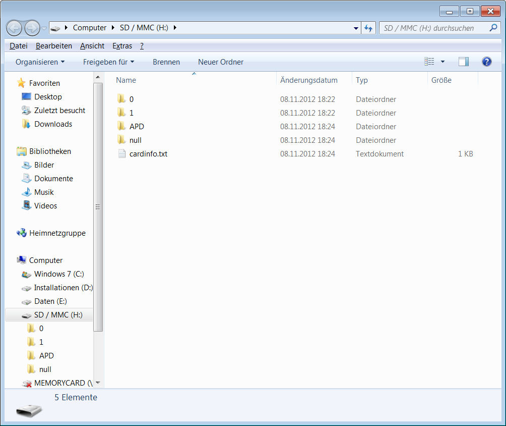

  • Was mich gestern Abend länger beschäftigt hat, bis ich drauf gekommen bin:
    Der Assi legt, egal ob beim Sync auf internen Speicher oder SD-Karte, die Dateien, die in das Wurzelverzeichnis der SD-Karte gehören würden, immer in ein Verzeichnis "null". Kein Wunder, dass das Navi dann immer nach dem einlegen der Speicherkarte verlangt.
    Nervt das sonst niemand? Ich hab zu dem Thema zwar schon hier und da jetzt was gelesen, aber gekümmert hat sich nie jemand drum.
  • Der Assi legt, egal ob beim Sync auf internen Speicher oder SD-Karte, die Dateien, die in das Wurzelverzeichnis der SD-Karte gehören würden, immer in ein Verzeichnis "null". Kein Wunder, dass das Navi dann immer nach dem einlegen der Speicherkarte verlangt.
    Und die Schreibweise "Null" ist so richtig oder "0".
    Der Ordner 0 ist ja Grundvoraussetzung einer Installation.
    Am besten du machst mal ein Shot von der SD.
  • Ja der Ordner heißt wörtlich "null" und besteht zusätzlich neben dem "0". Der Rest der Ordnerstruktur passt soweit.
    Wie gesagt, das tut der Assi auch beim Sync auf den Internen Speicher.
    Den Shot kann ich leider heut Abend erst machen, wenn ich wieder daheim bin.
  • Danke, werde ich mal ausprobieren. Aber von dem "Nullproblem" höre ich hier das erste mal. :017:
  • So ich habe es mal gesynct, aber der angebliche Ordner "Null" ist bei mir in beiden Modis (MSM und AC) nicht erstellt worden.
  • So sieht meine SD-Karte direkt nach dem Syncen von Gopal 6.1 Deutsch aus... zumindest von dem einen Rechner aus. Auf dem anderen hab ich es noch nicht probiert.

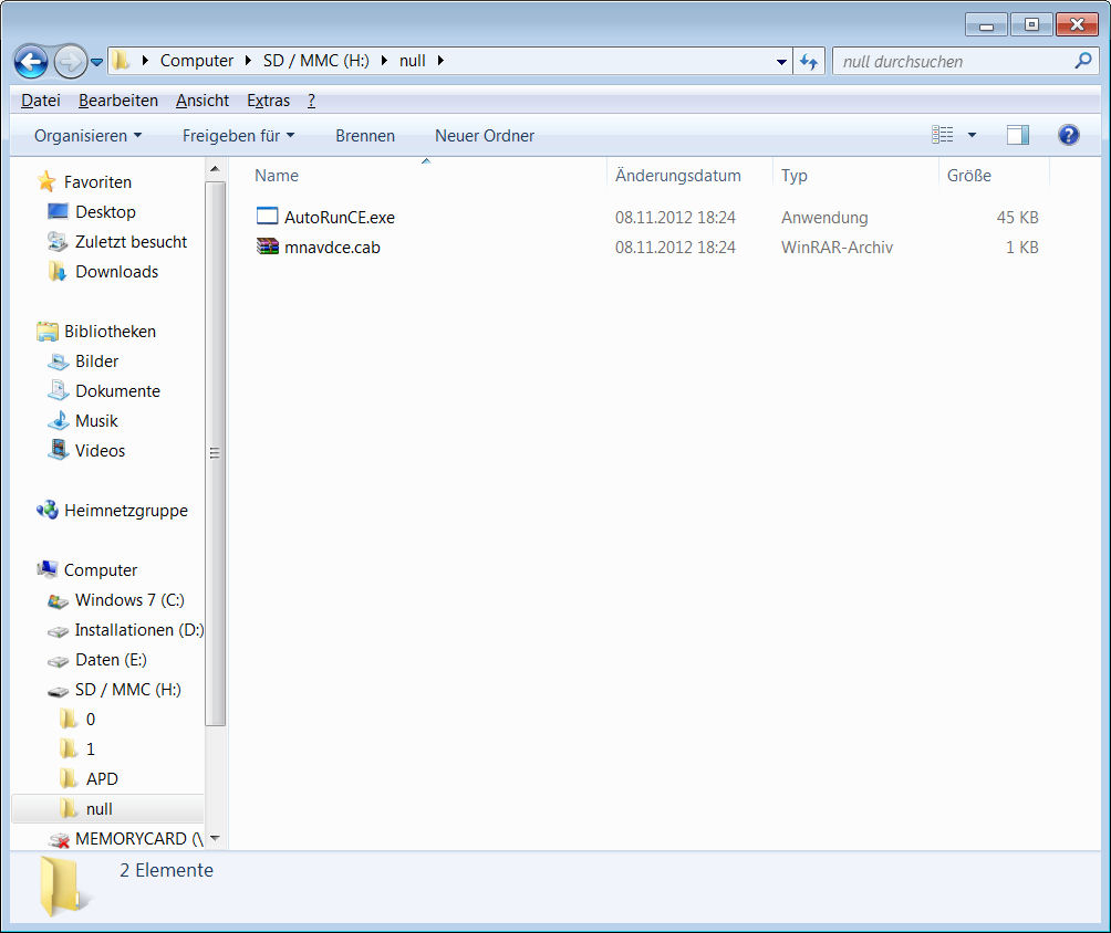

    und so der Inhalt von "null"

  • Mmmh, das ist allerdings sehr suspekt.
    Wie ich schon schrieb, ich konnte diesen Fehler, und wenn er häufiger auftaucht ist es ein gewaltiger Bug, nicht nachvollziehen.
    Aber du weißt schon das beide Dateien aus "Null" ins Root der SD gehören.
  • Ja das weiß ich.
    Ich bin grad dabei den anderen PC auch mal vorzubereiten, dass ich es von dort auch mal testen kann.
    Edit:
    Also es scheint ein Einzelfall zu sein und an der Installation zu liegen.
    Hab eben über den anderen PC gesynct und da lief alles wie es sollte.
    Einmal editiert, zuletzt von tom_ktom ()
