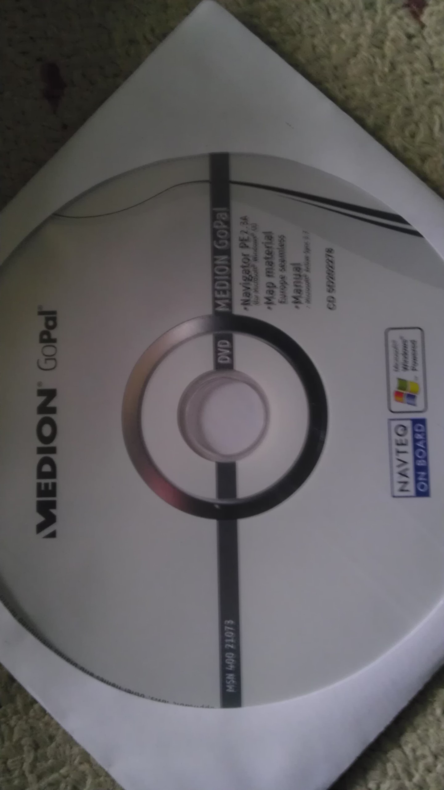

  • Habe eine DVD bei mir gefunden:
    Was nun einfach reinlegen ? Was muss ich noch beachten? Kann mir jemand dann ein tutorial verlinken? Wäre nett.
    Danke!!
  • So ich hab erstma gopal 2.3 installiert läuft alles mit ganz europa.
    Wenn ich aber jetzt etwas aktualisieren will muss ich auf jedenfall geld investieren wenn ich das richtig verstanden habe oder?
