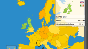

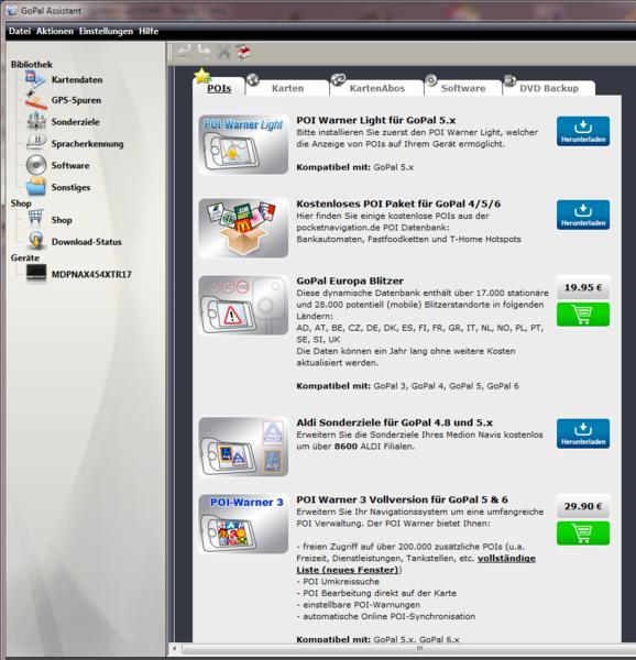

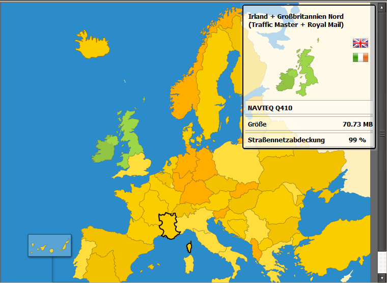

  • Guten Morgen FlugManni,
    wenn Du dein Kartenmaterial versucht hast am 17.09. runter zu laden, sollte es doch noch im Shop angeboten werden.
    Gehe in den Shop auf den Ordner 'Karten', hier sollten Dir deine freigeschalteten Karten eigentlich als Download angeboten werden.
    Hier ein altes Beispiel.
    Wenn das nicht funktioniert, solltest Du den Support von Pnav anmailen und höfflich nachfragen, die sind normalerweise sehr hilfsbereit und finden bestimmt eine Lösung.:045:
    Wenn ich das richtig verstehe sind aber im Assistant Karten importiert.
    Beim anklicken der Karten bekommst Du das Kartenalter angezeigt wie im Beispiel, überprüfe das Bitte auch einmal.
