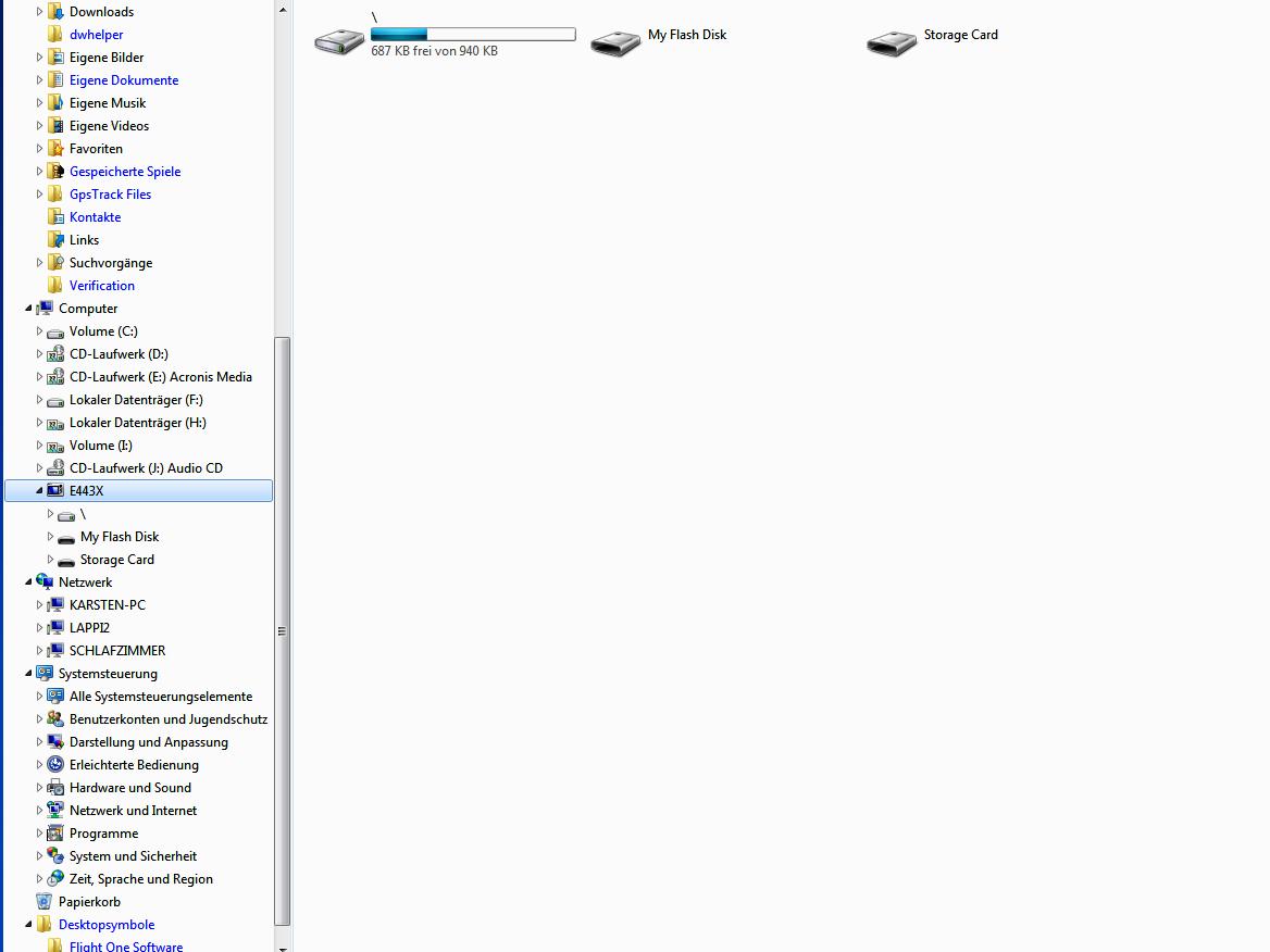

Kannst du mal versuchen im Explorer das Laufwerk, was eigentlich MFD sein sollte, in My Fash Disk umbenennen?
Habe ich versucht - ist nicht möglich.

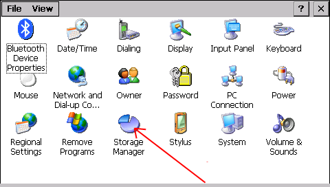

Check's doch mal über das CE: ControlPanel -> StorageManager -

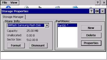

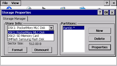

Der Explorer ist geöffnet, dort komme ich hinein. Auch in die Sytemsteuerung komme ich. Was muss ich jetzt tun?
Im Flusi eine CFG zu bearbeiten ist für mich einfacher.:denk_002:

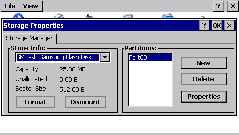

In Storage Properties finde ich SMFlash Samsung Flash Disk und dann Part00*,
Capacity: 25.00 MB
Unallocatet: 0.00 B
Sector Sice: 512.00 BGruß
Karsten -
Die Partition ist OK, hab ich auch. Die 1. ist entscheidend.

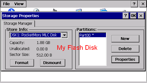

Hallo Fahri01

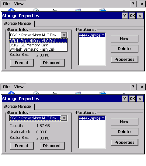

Kannst ja mahl vergleichen , so sieht es auf mein E4430 M2 64MB aus .
Weitere Einstellungen aufrufen traue ich mich nicht , ist zwar nur mein Puderdosen-Navi aber habe trotzdem Angst um mein Schätzen .Und weshalb dein Navi zu anfangs noch ging könnte auch folgenden grund gehabt haben , wenn ich mich recht erinnere hatten wir so ein ähnlichen Fall wo der User sein Navi mit defekten internen Speicher nur über die SD Karte betrieben hat .
