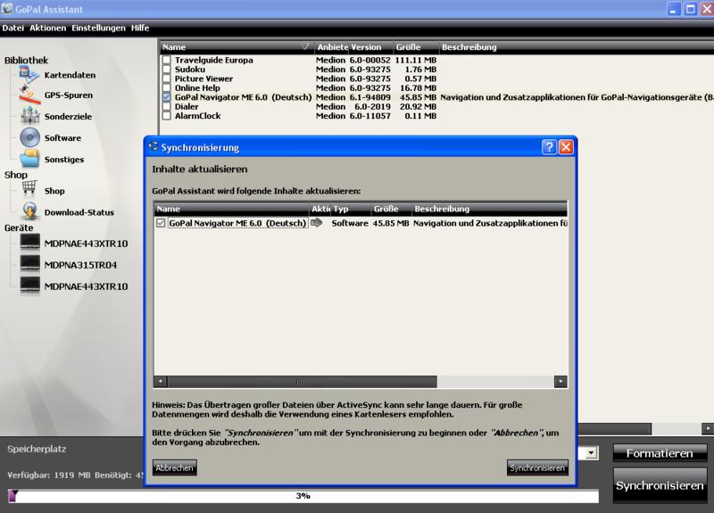

Ähnlich wie bei Ralf sah es bei mir auch aus :023: --> bei mir stand sogar 6.0-94809 --> 6.1-94809
... Pumuckel
... Pumuckel

@Pumuckel
als ich das erste mal über die Build 94809 GP6.0 gepostet habe und heute als ME GP6.1 Build 94809 .
@ Ralf das Update GP 6.1 Build 94809 habe ich ja aber wenn ich es Synchronisieren lasse steht da ME 6.0 .
habe es extra noch mal mit dem Assi gemacht , vorher mit GoMan
Edit:
noch mal aufgesetzt , es bleibt bei ME 6.0
Gruß Manni
Du meinst die Anzeige innerhalb von GoPal? Diese Info steckt ja im "*.cab-File" selber. Soweit hab ich das jetzt nicht ausgeführt.
ja , siehe mein Bild auf #13
Gruß Manni
OK, aber warum sollte es dann (möglicherweise) Unterschiede zwischen dem Assi-Sync und GoMan geben? ![]()
Gibt es nicht , habe ich nur zur Sicherheit probiert .
Edit:
Gibt es schon , der Assi knallt mir einfach beide Auflösungen auf der SD Karte obwohl ich nur eine gebrauchen kann , GoMan macht die Auflösung die ich auswähle so wie es sein sollte .
Edit:
Und mit Assi dauert es Ellenlang .
Gruß Manni
:023:

Habe die Library von der DVD ME 93659 noch mal neu angelegt , jetzt ist nur ein Nummernordner in deviceIDs aber der Fehler das GP die 6.0 ist bleibt obwohl ein Update auf 6.1 stattfand .
Anscheint sammelt es in deviceIDs alle Navis die ich an PC anschlisse wenn der Assi on ist .
Gruß Manni
