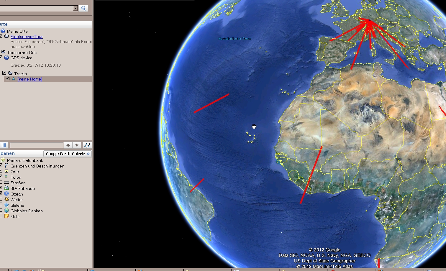

    Nach Hause zurückgekehrt, wollte ich mir den aufgezeichneten Track zunächst am Gerät selbst anzeigen lassen:
    UUps, nur eine 100km Zoomansicht mit einem hellblauem diagonalen Strich vor weissem Hintergrund... Mir schwante schon Böses....GPS Aussreisser bis nach Timbuktu??
    Nächste Aktion:

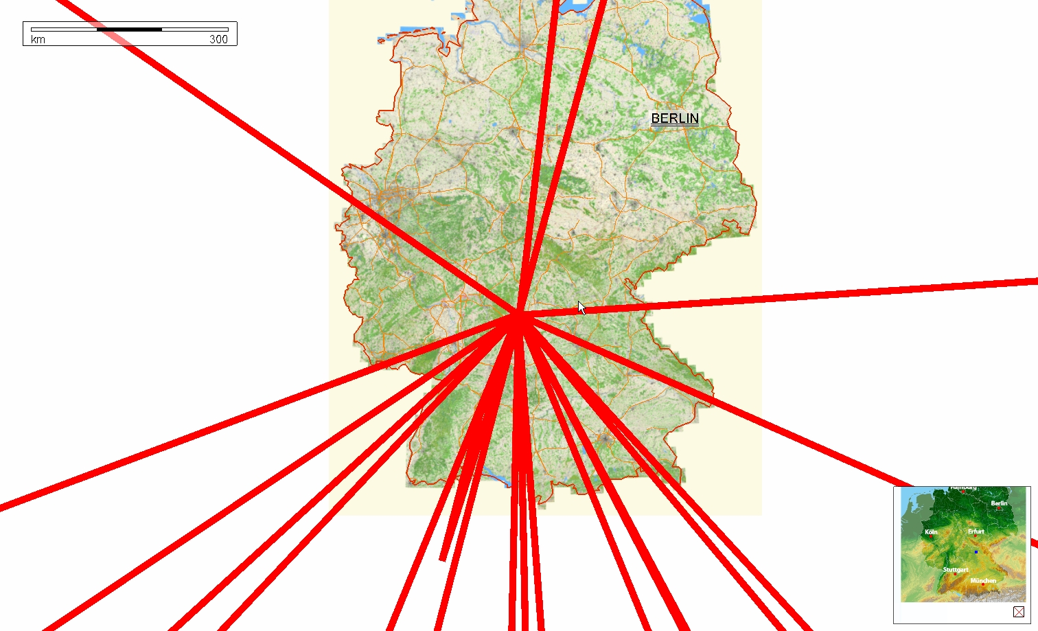

    Original Trackaufzeichnung auf den PC und in mein Tourexplorer-Progamm importiert und parallel in google earth.
    Hier die Ergebnisse:
    Beim Heranzoomen haben sich genau an der Stelle der Ausreisser Lücken in der Aufzeichnung offenbart. Dies deutet doch wohl auf unterbrochenen GPS-Empfang hin? Auf dieser Strecke habe ich mind. 10 Lücken / Ausreisser!
    Satellitenempfang lag übrigens immer, wenn ich aufs Gerät geschaut habe, bei 7-9 Satelliten, heute war ein strahlend schöner Sonnentag, die Strecke verlief durch kein schwieriges Gelände, Feld, Wiesen, Wald. Keine tiefen Schluchten etc.
    Ich bin ja schwer enttäuscht und entsetzt. So ist die Aufzeichnung ohne Nachbearbeitung ja überhauptnicht zu gebrauchen!

    Ich habe gestern auch eine Meldung an Medion gemacht, den Fehler ausführlich geschildert und 2 Beispieltracks der exakt gleichen Strecke (einmal hin und wieder zurück) mitgeschickt. Einmal der Ausreissertrack bei Verwendung der Rasterkarte und einmal der korrekte Track ohne jegliche Ausreisser bei Verwendung der OSM Karten. Das verrückte Verhalten der Bildschirmanzeige konnte ich nicht dokumentieren.
    Antwort habe ich noch nicht erhalten.
    Nun kann sich der Support nicht mehr mit falscher Bedienung des Geräts oder schlechtem GPS Empfang herausreden. Hier scheint ja wirklich ein Fehler in der Software vorzuliegen. Aber warum tritt der Fehler nur bei einigen auf? Das wundert mich wirklich.
