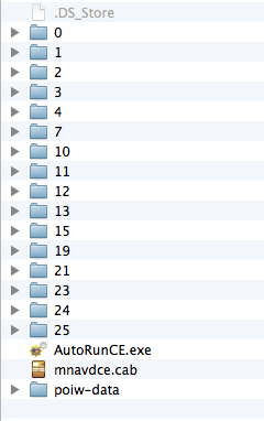

    Hier ein Screenshot was ich auf meiner SD habe:
    Und in Ordner 0 & 1 stimmt auch alles überein (diese zur Kontrolle auch mal ranhängen)?
  • Mal zwei Fragen hinterher.
    Musst/kannst du den Bildschirm kalibrieren, das wäre nämlich der erste Schritt nach einem FF. Normalerweise wird dir die Kalibrierung automatisch angezeigt.
    Wo kommt die SW her?
    Willst du denn alles von Ordner 0 bis 25 installieren, würde ich nicht machen.

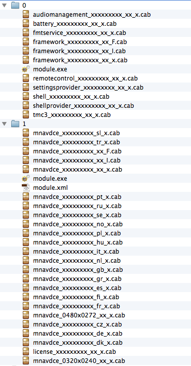

    Ralf25:
    Hier ein Screenshot von Ordner 0 und 1:
    LG
  • Nun ja, eine Bereinigung des Setups wäre anzuraten (-> 'falsche' Auflösungen und unnötige Sprachen raus) . Dazu sollte Dir unser Wiki weiterhelfen können. Und was passiert, wenn Du dem Assi das Setup erledigen lässt?
