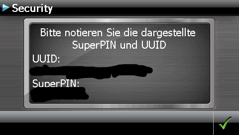

Der Superpin erscheint, wenn du das Passwort eingegeben hast. Da steht auch richtig fett und gross der Hinweis, dass man sich den Superpin notieren soll.
Wenn Du das nicht gemacht hast, bleibt dir nur die Möglichkeit, über die Hotline einen Servicefall aufzumachen.
Da musst du dann Deine Originalrechnung hinfaxen und bekommst eine kostenpflichtige Rufnummer nach Prüfung der Rechnung.
Der Anruf bei der kostenpflichtigen Rufnummer kostet Dich 5 Euro.
Bei diesem Anruf bekommst Du einen neuen Superpin mitgeteilt, mit dem Du das Gerät entsperren kannst.
Ist mir auch schon passiert...
Für die Zukunft dann... Screenshot erstellen von Superpin und UUID und diesen gut aufbewahren auf einem Datenträger Deiner Wahl oder z.B. in der Dropbox...
Es gibt KEINE andere Möglichkeit das Gerät zu entsperren!
