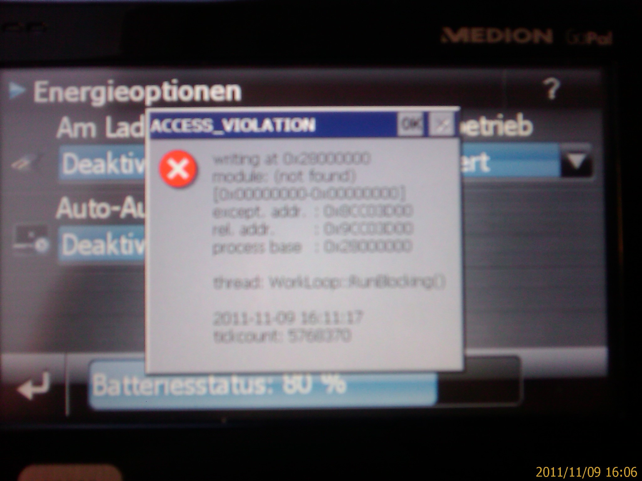

  • Hallo liebe Gemeinde,
    ich habe ein P5235 und gestern das GoPal 6.0 drauf gemacht.
    Wenn ich nun bei den Einstellungen die Energieoptionen anwählt, kommt eine Fehlermeldung: Access_Violation
    Hier mal ein schlechtes Bild
    Das System habe ich jetzt schon 2 mal neu aufgesetzt aber der Fehler kommt immer wieder.
    Woran kann das liegen???
    MfG Alfred
  • Servus & :welcome: hier im Forum!
    Mhm, schwierig zu sagen, was da fehlt. Hast Du mal Dein Setup mit dem aus dem Wiki abgeglichen?

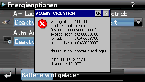

  • Danke Peter, so hat sich der Tag ja doch noch gelohnt. :)
    das kannte ich noch nicht.
    Sieht doch schon besser aus :)
    Gruß Alfred ;)
  • Module: (not found), da fehlt was in deinem Setup.
    Lese und überprüfe an Hand der ->Übersicht ob alles dabei ist.
    Dort steht auch was du löschen kannst (wg. Speicher) und was du zwingend für die Installation benötigst.
