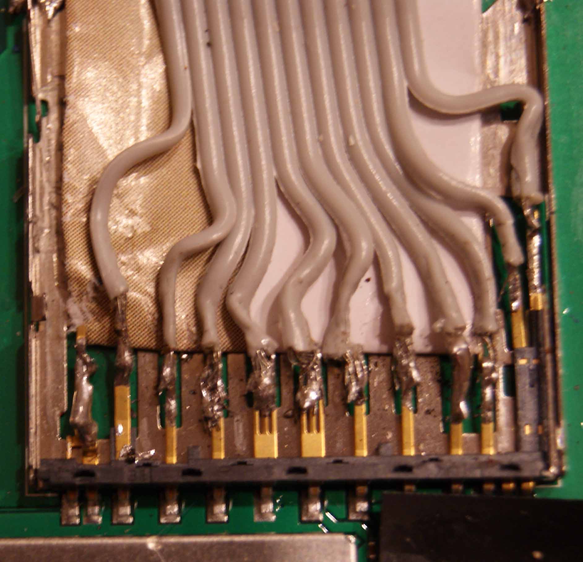

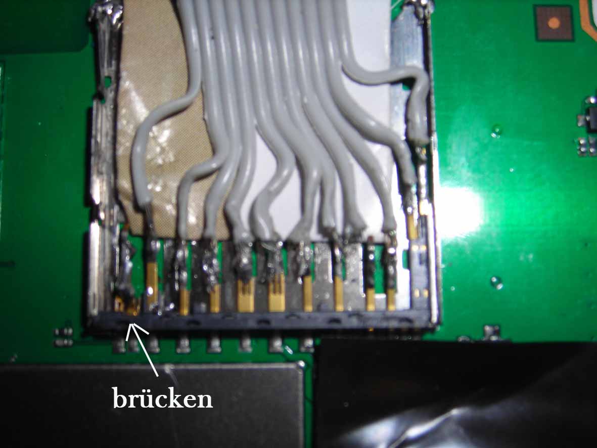

    Da das Foto, welches die Lötstellen anzeigt sehr unscharf ist, habe ich gleich einmal angefangen von links nach rechts zu löten, natürlich dann auch die beiden ganz rechten Kontakte gebrückt - Navi zusammengebaut - nichts geht.
    Drei Tage später Beschreibung nocheinmal genauer durchgelesen - aha von rechts nach links löten - Navi zerlegt alles neu gemacht und mit dem letzten Kabel die Kontakte gebrückt - Navi zusammenbaut - nichts geht.
    Gestern der Durchbruch: unscharfes Foto genauer angeschaut - Beschreibung ganz genau gelesen - die Erleuchtung: letztes linkes Kabel nur an einem Kontakt angelötet und die ganz linken kleinen Kontakte gebrückt -
    Navi zusammengebaut - Hurra !!! alles funktioniert - tolle Sache.

    'nen scharfes Bild hast Du bei der Gelegenheit von Deinem PNA (SD-Slot Bereich) nicht gleich mitgemacht?
  • Leider nicht!
    Werde es nächste Woche noch einmal zerlegen und nachholen.
    LG Gerhard
  • Sorry hat doch länger gedauert. Hier das Foto:
    LG Gerhard
    PS.: Das Kabel ist ein altes Computerflachbandkabel!
  • Danke Dir, ist zwar nicht scharf :icon_mrgreen:, aber ich denke. man kann alles Wesentliche erkennen! :top_002:
  • OK Ralf habe das Navi noch einmal zerlegt und jetzt die bessere Kamera genommen, ich hoffe ich kann deine Ansprüche jetzt zufriedenstellen :002:
    LG Gerhard
  • Da kriegst du doch glatt noch ein "Danke" von mir. :icon_mrgreen:
    Den Pfeil mit dem Text "Überbrückt" male ich noch dazu. :002:
  • Gerhard, ich denke, die Qualität des Bildes wird jetzt auch Deinen Ansprüchen gerecht! ;) Danke! :023:
