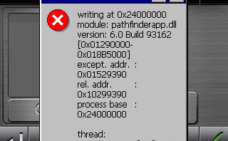

    Hab bei dem Angebot aus dem ALDI zugeschlagen und das E3240 mit GoPal 6 ME erstanden. Naja, fluppt so einigermaßen. Die Anzeige hängt ein Paar Meter hinterher. Das wäre ja noch zu verschmerzen.
    Nun mal zu meinem Problem......
    Wenn ich ein Startmenü verwende wird das Gerät ziemlich lahm und es erscheint nach einiger Zeit eine Fehlermeldung, siehe Anhang. Hab mehrfach neu installiert, sobald ein Menü dazu kommt ist "Feierabend".
    Hab mehrere Menüs getestet, alle basieren auf Systeminformation32.
    Hat jemand von euch einen Tipp?

    Da ich die Menues nicht kenne, die enthalten aber schon alle 'kleinen' Grafiken? Und der Speicher (64MB RAM) geht ihm auch nicht aus?
    Hast Du schon Navirunners Erweiterung probiert, auf iPT-Basis?

    Find ich nicht, daher ja auch meine Frage nach dem Speicher (ResInfo ist Dir sicher ein Begriff). Hast Du das mal überprüft?
  • Hallo Ralf,
    nein habe ich nicht überprüft. Im Moment ist das Gerät unterwegs. Werde später mal neu installieren und nachschauen.
    Helmut.A
