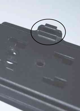

    ich bin im Besitz eines PNA 470 ... leider ist mir am Wochenende (vermutlich aufgrund des Sprödewerdenden Plastiks) die obere Nase der Halterung abgebrochen.

    also mir ist am letzten Wochenende das gleiche wie bei Harris passiert (obere Nase der Halterung abgebrochen).

  • Hallo zusammen,
    ich habe noch mal ein wenig herumprobiert. "Kaltschweißen", so nennt man glaube ich das Verkleben mit Lösungsmitteln funktioniert doch bei der Halteplatte.
    Wenn mann die Möglichkeit hat an Trichlorethylen, auch kurz "Tri" genannt, zu kommen, sollte es funktionieren. Mit Chloroform klappt es auch. Chloroform sollte man in jeder Apotheke bekommen können.
    Anleitung:
    Die Bruchstellen staub- und fettfrei machen (am besten mit Alkohol).
    Danach beide Bruchstellen mit dem Lösungsmittel (Chloroform oder "Tri") dünn benetzen.
    Ein paar Sekunden warten, bis die Bruchstellen leicht klebrig sind.
    Nun die Teile vorsichtig zusammenpressen.
    Dabei kann die Position noch leicht korrigiert werden.
    Ganz wichtig: Es darf sich keine große Wulst beim Zusammenpressen bilden, da sonst nachher der Abstand zwischen den Haltenasen zu klein wird und das Navi dann nicht mehr dazwischen passt.
    Die geklebte Halteplatte am besten über Nacht komplett austrocknen lassen, da sonst die Klebestelle wieder aufbrechen kann.
    Das war's eigentlich schon.
    Ich hoffe ein paar "Mitleidensgenossen" damit geholfen zu haben.
