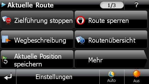

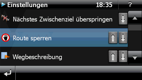

  • Ich nehme mal diesen Thread, obwohl es hier um die Build 92972 geht.
    Das Prob ist scheinbar in allen Versionen vorhanden, daher eher ein Bug.
    Ich wollte immer den Button "Zielführung stoppen" im Quickmenü nach oben, und somit auf die erste Seite holen, ging aber nicht, da immer der Button "Nächstes Zwischenziel überspringen" da stand.
    Ich habe festgestellt das die beiden Button in den Quickeinstellungen vertauscht sind, siehe Shot´s.
    Wollt ihr "Nächstes Zwischenziel überspringen" nach oben holen, müsst ihr analog dazu den Button "Zielführung stoppen" verschieben. :002:
