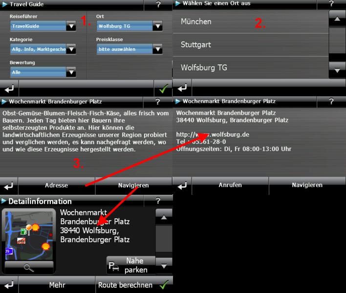

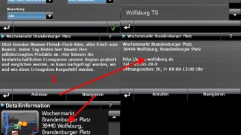

  • Auch wenn ich z.B. als dritten TravelGuide Wolfsburg importiere tritt das Verhalten auf, also Travelguide startet, bricht ohne Fehlermeldung ab und man landet wieder im Menü. Bei Lüneburg auch. Aachen geht ohne Probleme, Potsdam mit Fotos 4Zoll geht auch, wenn man im Verzeichnis PICTURES zusätzlich zu MERIAN scout ein Verzeichnis TravelGuide (genau so geschrieben, aber keine anderen Schreibvarianten getestet) anlegt und die *.png dorthin kopiert. Eine Gesetzmäßigkeit, wann der Import problemlos läuft und wann nicht, kann ich noch nicht erkennen. Da hilft zunächst wohl nur weitertesten.
    Grad nur mal Wolfsburg getestet -> Shot. Der Aufruf selber ist aber sehr, sehr zähflüssig. :022:

  • Also bei mir startet der Travelguide auch dann nicht, wenn ich Wolfsburg 1.5 als erste Datei importiere. Der Import per TG-Konverter läuft ja ohne Fehlermeldung, insofern finde ich im Logging auch keine Fehlermeldungen. Nur der Aufruf von Travelguide auf dem Navi mit der so erstellten travelguide_de.db3 klappt anschließend nicht mehr.Schon merkwürdig, daß es bei dir läuft.
  • Was vlt. auch noch eine Rolle spielen könnte, wäre die TG-Version, obwohl ich's damals unter 5.5 entwickelt habe. Mein aktuelles TG ist die 6.0 - 00052 -> Wiki.
  • Also demnach habe ich Medion GoPal Navigator AE 5.5-91940 mit TravelGuide Version 5.0.0-00041. Habe jetzt wieder die originale Datenbank eingespielt, nachdem die früher funktionierende DB mit Aachen und Potsdam mit 4Zoll Bilder auch nicht mehr laufen wollte. Sobald TravelGuide sich an etwas stört, scheint er sich zu verabschieden. Schade eigentlich. Da im Wiki als Beispiel eine höhere build number des TravelGuides genannt war: gibt es irgendwo ein Update?
