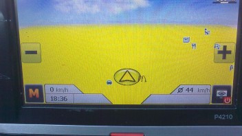

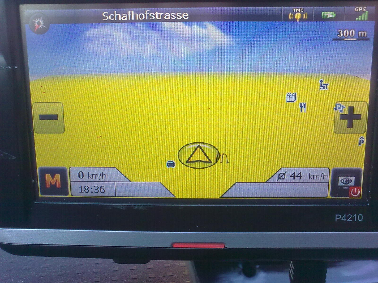

    nachdem wir mit unserem Navi bislang keinerlei Probleme hatten tritt seit kurzem nachfolgend beschriebener Fehler auf. Medion verweist nach einer Anfrage auf seine 0900er Support da das Gerät natürlich die Garantie-zeit schon längst überschritten hat. Deshalb hoffen wir dass vielleicht hier im Forum jemand weiterhelfen kann.
    Folgendes Problem: gleichgültig ob während einer aktiven Routenführung oder auch wenn das Navi nur
    "mitläuft" zwecks Standortanzeige passiert folgendes - plötzlich werden sämtliche Strassen ausgeblendet, der Bildschirm wird gelb. Teilweise ist es auch so dass während einer aktiven Routenführung der Bildschirm plötzlich
    in das Auswahlmenü zurückspringt. Resetversuche brachten allsamt keine dauerhafte Lösung.
    Ich versuche hier ein Bild einzufügen und hoffe das vielleicht jemand sagen kann wie das Problem beseitigt werden kann. Danke jetzt schon an alle.

    Was ich auch noch fragen möchte: wie man sehen kann befindet sich rechts unten beim Ansichtbutton ein rotes Icon mit Kreis und senkrechter Linie welches auch in den anderen Ansichten ständig rechts unten präsent ist. Sieht aus wie der Ein/Aus Knopf. Vor dem Update war dieses Icon definitiv nicht da, ausserdem
    verstehe ich den Sinn bzw die Funktion nicht - was soll dies eigentlich bewirken bzw welchen Sinn hat dies?
    Das ist der Ausschaltbutton für den POI-Warner, der aber wohl nicht aktiv ist, sonst wäre er grün.
    Da hast du wohl beim Neuinstallieren den Ordner 7 mit installiert.:002:
