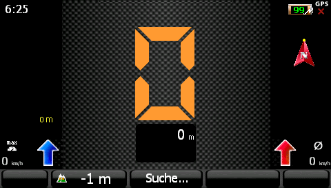

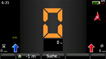

Je nach Background könnte man noch eine Triple-8 auf den Background malen.
Das verleiht dem Tacho einen schönen Effekt.
Beispiel aus einem anderen Projekt:
Hi marc2040
Das muss ich mal sagen , Ideen hast du immer und auch immer akkurat ausgeführt .:top_002:
Gruß Manni
Unsern 8 Bit TS GP6 hat jetzt auch den DigiTacho bekommen , mit passendem Hintergrund , nur das Ziffernblatt abgedeckt , die Abdeckung musste ich wieder neu machen weil ich nur noch welche mit Ziffernblatt hatte war ja klar , aber irgendwo in den Tiefen der Festplatte muss ich noch ein Blankohintergrund haben .
Hier noch ein VIDEO c. a. 100 MB als RAR , VideoServer geht immer noch nicht .
Gruß Manni
Danke für die Blumen, aber wie ich finde, verdienen die tollen Ideen und Lösungen auch immer eine gute Optik.

Hi mikee

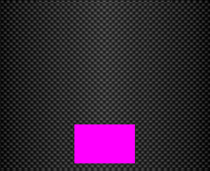

Dieser Hintergrund passt auch für die 128er Version .
DigiTacho
Class: SkinIcon;
Coordinates: 90,0,302,246;
Visibility#DP: 2139000026;
BitmapReference: 1000,0,0,302,246,0,0,255,0,255;
übern Speed_large einfügen

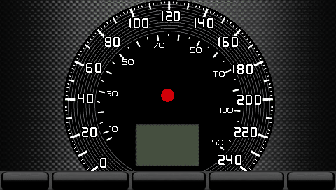

Ich habe als Voreinstellung Nadel-Tacho eingestellt , es war vorher Digi-Tacho .
<item id="2139000025" value="1" type="INT"/> <!-- Tacho analog digital -->
1 statt 0
könnte man für den veröffentlichten Skin das so anlegen das er sich die letzte Einstellung merkt und diese dann voreingestellt ist ?
Dann hat jeder die Voreinstellung die er haben möchte .

wenn das mit der 1 funktioniert - OK.
wobei das Umschalten ja recht fix geht. :002:
den digital-Hintergrund musst du nochmal neu machen :006:

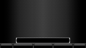

ich würde die beiden tripinfo-Daten noch runter schieben so wie im Compass. (email folgt)
könntest du bitte auch den Hintergrund für den analogen Tacho mit dem Panel unten zusammenfassen.

Im SkinMenu kann man jetzt auswählen welche Tachoart voreingestellt sein soll analog oder digital Tacho .
Ein kleines MortScript ändert in der dpitems den Eintrag
value 0 oder 1
dank Navirunner´s TMC_Einstellung Script war es einfach zu realisieren
eine dpitems Änderung macht innerhalb GoPal keinen Sinn so wie ToggleButton oder Auswahl in Extras , dpitems Änderungen werden eh erst nach GoPal Neustart wirksam .
Hier mal ein VIDEO wie das Umschalten ausschaut , GoPal wird mit Umschaltung dreimal gestartet .
Gruß Manni

@manni: Hintergünde alle 3, für Compass und 2 mal Tacho (siehe email).

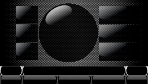

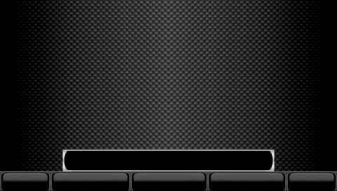

Mikee ich bin anscheint wirklich schwerfällig , was soll ich genau mit den 3 Hintergründen machen ? :017:
Gruß Manni
du bist doch der Grafikspezi :002:

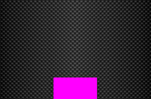

vielleicht läßt du das Muster in dem digitalen Tacho auch noch etwas mehr "auslaufen" nach rechts und links wie im analogen, oder ???
wenn sie dir so gefallen, dann lass sie so. musst nur mal schauen, dein 8bit war immer etwas kleiner als meines.
mikee
Alles überarbeitet vor allem das Ziffernblatt und Kompass , wie kann der zwei Spiegelungen haben wo die anderen Sachen im Kompass nur eine haben .
Gruß Manni
