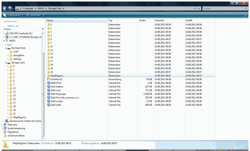

  • Alles ein bisschen verwirrend.
    Was hast du für Ordner und Dateien auf deiner SD? Mach mal einen Shot. (Strg+Alt+Drucken. Danach in ein Malprogramm einfügen und als gif abspeichern)
    So ich versuche das jetzt mal mit den Gif-Dateien.. Also wie gesagt..
    meine Vorgehensweise mit dem Assi war:
    Externe Speicherkartenleser vorher formatiert, dann im Assi ausgesucht, was ich
    verwenden wollte...anschliessend synchronisiert...
    Dann Navi CleanUp Menü aufgerofen - Format Flas Disk - Antwort 'has been...
    Speicherkarte rein CleanUp 'Exit' , Reset - kalibiriert - Neuinstallation bis zu den besagten Meldungen, dass nicht genügend Speicher da sei...

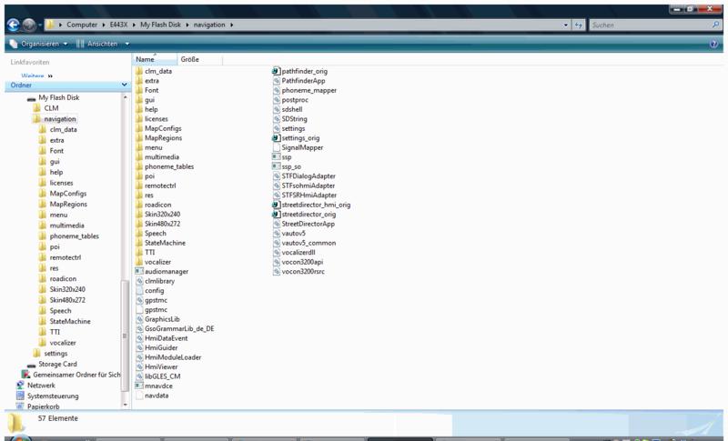

  • - OK, Du hast 'nen E4430. Schau doch mal in die 'Zahlenordner', ob dort %320x240%-Dateien liegen, die alle löschen! Ebenso alles, was nicht 'D' ist -> Link
    - hast Du eine Fernbedienung (remote control)? Wenn nein -> Ordner 14 löschen (darauf hättest Du auch selber kommen können) ;)

  • Die Meldung kommt bei der Installation vom TravelGuide, lösch mal im Ordner 4 alle anderen Sprachdateien ausser DE und installieren dann noch einmal.
