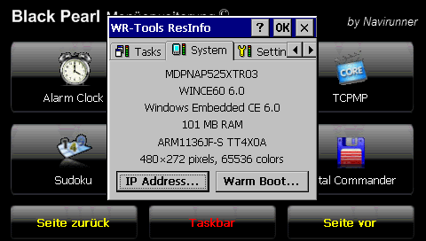

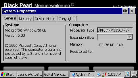

    Kannst Du das irgendwie belegen, am besten per Screenshot vom ControlPanel/System/General?
  • Hier die Screenshots.
    und
    Warum sollte ich hier wissentlich unwahre Angaben machen? Ein Misstrauen unter den Menschen. :denk_002:
    Einmal editiert, zuletzt von kormoran ()
  • Misstrauen? Irgendwo hast Du damit natürlich Recht. :002: Aber wenn es darum geht, Aussagen von Usern bzgl. bestimmter PNAs ins Wiki zu übernehmen, auf die sich andere User dann verlassen können, ist eine gewisse Vorsicht oder auch Misstrauen doch auch angebracht, oder nicht? Vor allem, wenn es aktuell recht widersprüchliche Infos zu der P5x55-Reihe gibt wie hier erwähnt Link (wenn Du nicht mitgelesen hast).
    Insofern sind solche 'Beweisfotos' nämlich sehr hilfreich, mancher User hat schon eine GoPal-Version mit der von CE verwechselt! ;)
    Also, bitte nicht deswegen auf den Schlips getreten fühlen ;) und danke Dir für die Aufklärung! Mal sehen, ob es weitere P5x55-PNAs in anderen Konstellationen gibt.

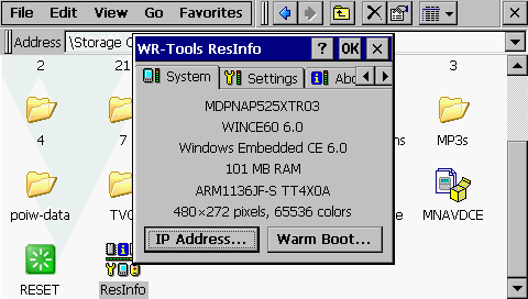

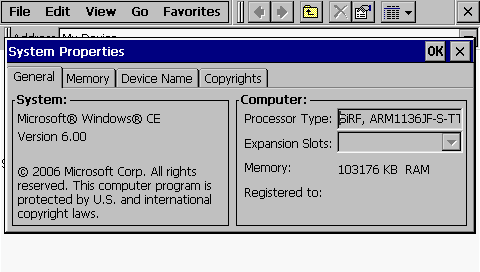

  • So, mein P5255 von amazon ist heute angekommen.
    Und nun, man höre und staune:
    - 600-MHZ-Prozessor
    - WinCE 6
    Und hier die Screenshots:
    Werde das Teil aber zurückschicken. Im Medion-ebay-Shop gibt es das P5455 (mit Bluetooth) zum gleichen Preis.
    Vermutlich ist es wirklich so, dass die P-Serie den 600er-Prozzi und WinCE6 hat und die E-Serie den 400er-Samsung und WinCE5.
