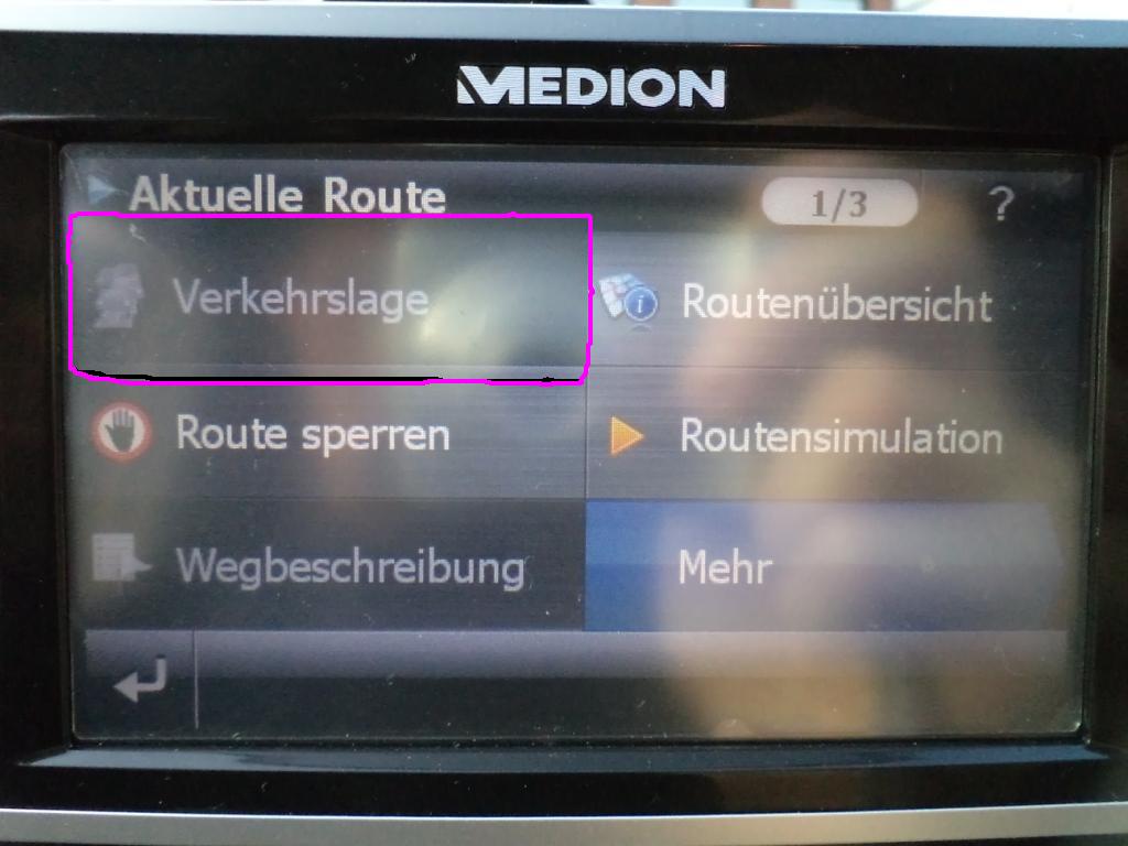

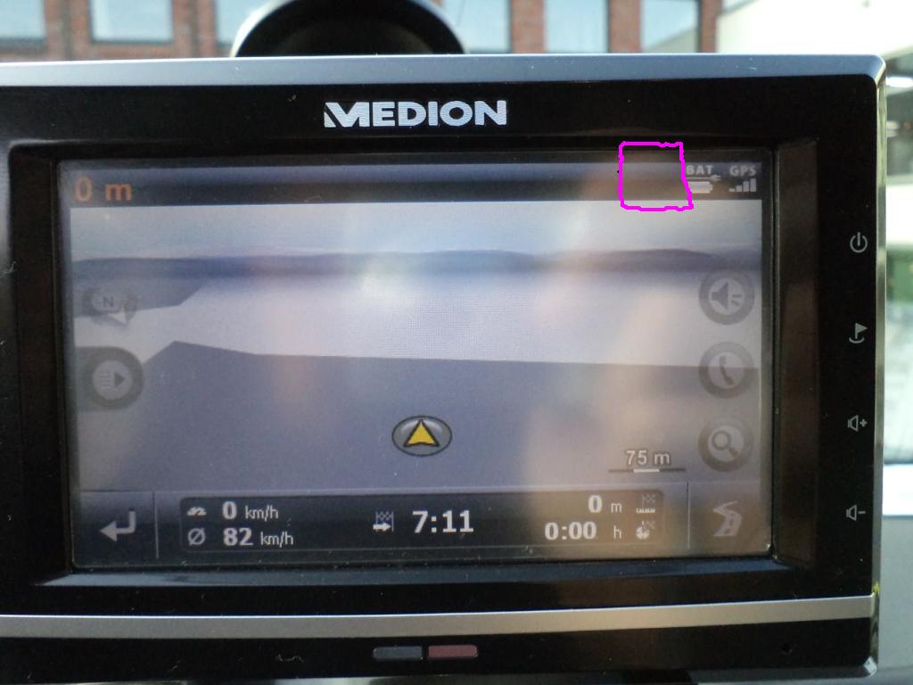

Seit ein paar Tagen ist das TMC-Antennensymbol auf der Kartenansicht verwunden (neben dem Batt./GPS-Symbol) und wenn ich von der Kartenansicht unten rechts klicke (Straßensymbol) ist dann im nächstem Menü das Feld "Verkehrslage" zwar sichtbar ist allerdings schwarz/weiß und reagiert nicht auf antippen.

Die Anzeige ist wie oben geschrieben ja auch weg, als ob der TMC-Software-Teil defekt sei (oder halt die Hardware). Man kann auch nichts anklicken was mit TMC/Verkehrslage zutun hat. -
