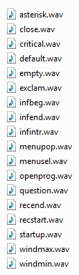

  • per lua müßte man doch die für die Systemklänge zuständigen wav-Dateien im windows-pfad überschreiben können.
    entweder mit leiseren wavs oder ganz leeren.
    (ich hab derzeit eine schreibgeschützte ! cab in meinem Skin-Install-Ordner, die ich aber bei Bedarf auch mal händisch per explorer oder TC "nachinstallieren" kann nach einem HR.)

    SetFileAttribute("\Windows\exclam.wav", "readonly", FALSE)
    copy ("\My Flash Disk\Programme\Silence\exclam.wav" , "Windows\exclam.wav")
  • Bist du sicher, dass du die File-Attribute in Windows überhaupt ändern darfst?

  • setze nach dem Copy-Befehl wieder den Schreibschutz, vielleicht klappt es dann
    SetFileAttribute("\Windows\exclam.wav", "readonly", TRUE)

  • Frage in dem Zusammenhang:
    kann ich per lua / mort die windows-wave-Dateien überschreiben ?
    oder zickt er da evtl. ?
    (die Abfrage nach einem HR haben wir wegen der mort-Registrierung fürs iPT in einer lua bereits drin, dort könnte ich dann dies zusätzlich einbinden)
    mikee
  • Hallo mikee,
    müsste funktionieren per LUA.... hab ich allerdings noch nicht gemacht, weil ich ungern Dateien in Windows tausche, wenn es andere Lösungen gibt.
