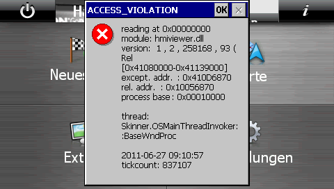

Ich habe mir die Navirunner Menuerweiterung für GoPal 6 installiert auf einem x4345, leider bekomme ich eine Fehlermeldung bei Aufruf der Karte mit der Meldung:
ACESS_VIOALATION in Modul hmiviewer.dll @ 0x00000000
Kann jemand was mit der Fehlermeldung anfangen?

Ich habe mir die GP6_AE_92972 Testweise installiert. Soweit hatte ich keine Veränderungen gemacht. Nur eben die Manuerweiterung drauf gespielt.
Ich habe mal die Felermeldung angefügt.....
es könnte sein, dass es an der AE-Version liegt.
da haben sich im vgl. zur ME ein paar png geändert ...mikee
Hallo VOSSI,
bei dem Menü liefert Navirunner auch eine PFSkin.bsf mit, diese ist eigentlich für die ME 6.0 gedacht, vielleicht liegt es daran?:017:

Es gibt eine neue Menüerweiterung im DL Bereich, diese funktioniert nun auch mit den GoPal Versionen ab 929xx .
Läuft.....
Die Menuerweiterung funktioniert auf dem x4345. Das ging echt fix......

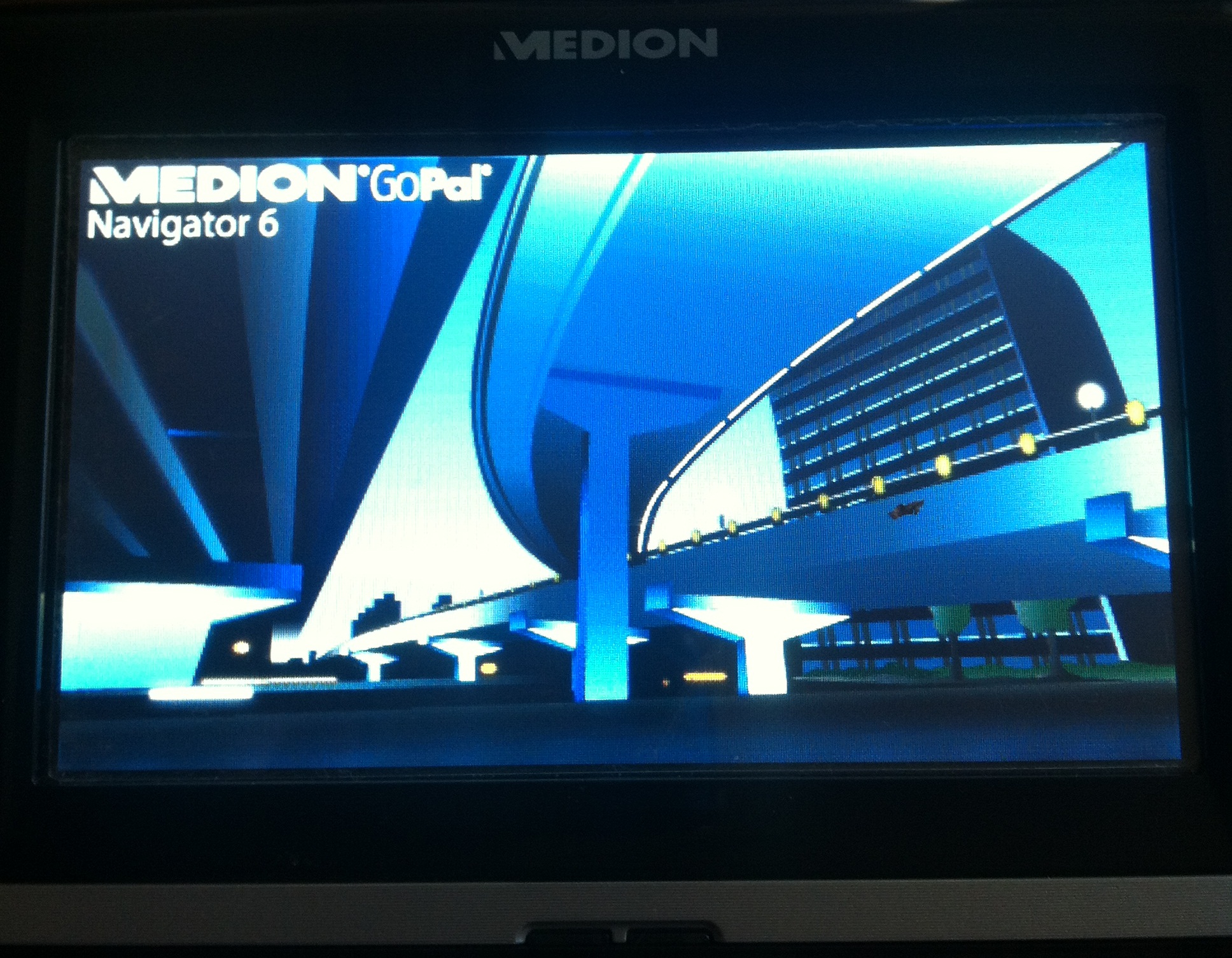

Es ist Medion Go Pal Navigator PE 6.0-93537 installiert.

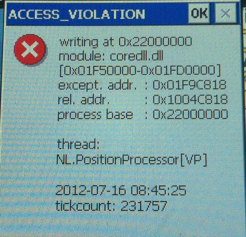

Du hast keine legale Version, sondern eine zusammengeschusterte ME, deswegen hast du wohl diesen Fehler.
Wir können/dürfen/wollen dir mit dieser illegalen Version auch nicht weiterhelfen.
Solltest du diese über Ebay bezogen haben, dann verlange dein Geld zurück. -
