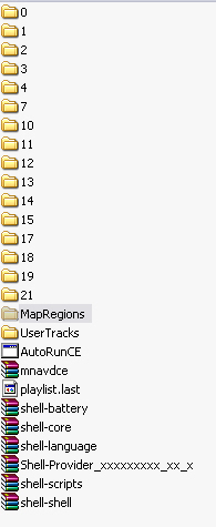

  • Hast du eine SD Karte im Navi?
    Wenn ja, was ist da drauf?

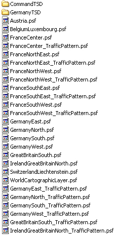

  • hallo. ich glaube man kann das bild nicht lesen, aber ich denke eher das es ein proplem mit dem hauptprogramm ist, da es für italien und frankreich zb. immer 2 feste orte angibt
  • Auf's Bild klicken vergrößert es. Und da scheint alles dabei zu sein. Vergleich's doch mal selber mit der Anleitung aus dem Wiki (*480_272*-Dateien kannst Du vergessen). Aber ich würde erstmal alles 1:1 auf dem PC sichern.
  • Und wenn du deine SD gesichert hast, dann nehme mal nur die Ordner 0, 1 und 18 plus alle darunter liegenden Dateien und den Ordner MapRegions.
    Das Navi ist mit seinem kleinen Arbeitsspeicher überfordert wenn alles installiert wird und da können schon die Aussetzer herrühren.
