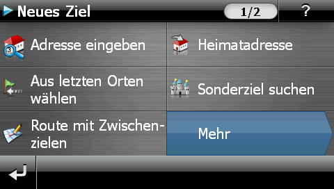

  • Hallo zusammen,
    so hier die geänderte Version für GoPal6AE ***und PE***
    Diese Version entspricht genau der V1.2 für die ME Variante (gif animation)
    Die einzigen Änderungen sind
    - Im Menü Zieleingabe `Route mit Zwischenzielen´auf die erste Seite gelegt
    - neue mapfarben vom Team:top_002:
    Bedanken möchte ich mich an alle die in irgendeiner Form dazu beigetragen haben das dieser Skin entstehen konnte.
    Ich werde jetzt keinen speziell hier persönlich nennen,
    ich hoffe das dies verstanden wird
    Die Vorgehensweise bei der "Skinstallation" ist hoffentlich jedem bekannt,
    Voraussetzung ist eine unveränderte orig. Installation von GopalAE 6.0A-92972.
    Also viel Spaß mit dem Skin
    Ich bin für Anregungen und konstruktive Kritik jederzeit zu haben
    Der Download Button führt zu den GoPal6 Skins für 480x272, dort findest man dann alle Versionen V1 - V....
    Bilder zu den Versionen->
    Screenshots V1
    Download
