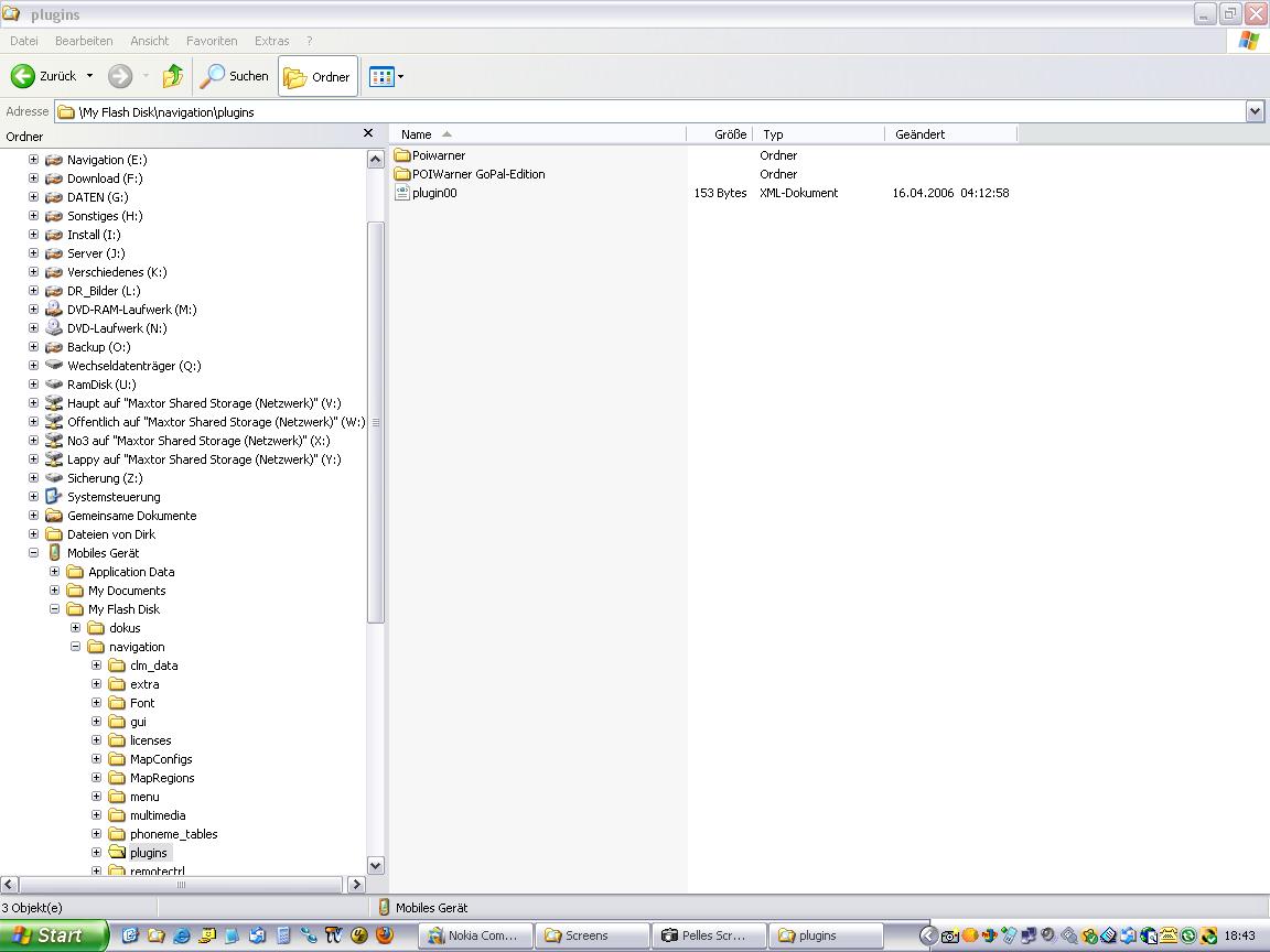

  • Hallo, ich habe auf meinem PNA 470T die GoPal Version 5.5 - 91940 und den POI Warner 4 instaliert. Den Ordner 7 (PoiWarner light) ist anscheinend trotzdem irgendwie installiert. Keine Ahnung warum. Habe den Navirunner Black Perl Skin drauf. Jemand eine Idee woran die liegen könnte ? Weil ich bekomme die Ansagen vom POI Warner mit Tempoansagen und zusätzlich das gepiepse, denke vom POIWarner light.

  • Naja, der Ordner '7' wird sich schon nicht von selber installieren. ;) Also Dein Setup zu bereinigen wird schon helfen. Unter \Plugin kann der ~Light-Ordner dann auch gelöscht werden, wie auch unter \install die *.xml.

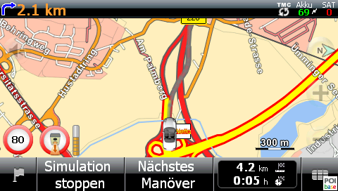

    Das Symbol rechts neben dem Geschwindugkeitsschild ist doch der POIWarner light oder ?

  • Also, vergleich mal hier die Ordner, dort ist er unter '7' angegeben -> http://www.gopal-navigator.de/…ionsordner_%C3%9Cbersicht
    Aber mir fehlt dazu ein 'Light' im Ordner-Namen, daher bin ich etwas verwundert (also passt es so schon). Auch der Ordner neben dem 'POIWarner GoPal-Edition' stört mich etwas. Was steht denn in der 'PLUGIN00.XML' drin, was gestartet werden soll? Und benenne doch mal den 'PoiWarner'-Ordner um, der gehört da eigentlich nicht hin. Und mach dann 'nen SR.

    Das Symbol rechts neben dem Geschwindigkeitsschild ist doch der POIWarner light oder ?
    lg Dirk
    die Anzeige ist bei beiden Gleich, der Light kann nur weniger.

  • Es ist das Symbol für den POI-Warner, ob Light oder Vollversion ist egal.
    Da du anscheinend die Vollversion hast, kannst du das aber einstellen, wer was wo sagt oder pipst.
