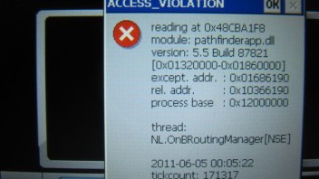

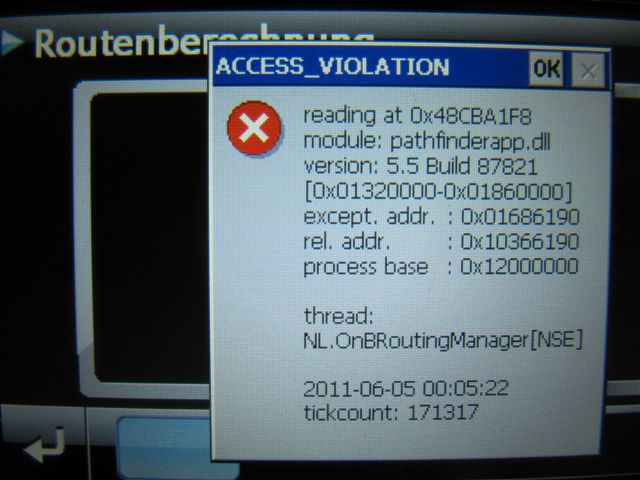

Wenn ich Ortsmitte Berlin nach Ortsmitte Stuttgart eingebe
erhalte ich einen reproduzierbaren crash
(siehe screenshot).
Gebe ich Aachen - Düsseldorf ein,
so blöd das jetzt klingt,
erhalte ich keinen crash und die Ansage ist da.

Wo liegen die Maps, auf einer SD? Dann diese neu formatieren mit dem SD-Formatter -> Wiki und die Karten neu übertragen, mit einem kompatiblen (aktuellen) CardReader. Vlt. hilft das.

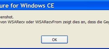

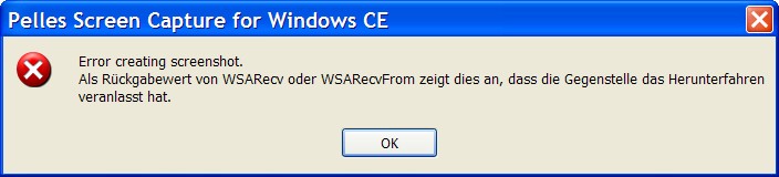

EDIT: kam die Meldung zu Pelles nach dem Crash? Vlt. mal auch hier das nach einem HR erstmal testen.
@ Ralf25,
stimmt, liegen auf der SD.
Werds versuchen!
mMerci
PaulPS
YES, ES HAT GEKLAPPT, DANKE !

Den Pelles Screenshot hab ich nach dem Crash versucht.

Ich ahnte es, denn ich hatte mal ein ähnliches Problem.ZitatDen Pelles Screenshot hab ich nach dem Crash versucht.
Dann versuch mal den MyMobilerR.ZitatIst es nicht ratsam die MapRegions auf einer SD zu haben?
Wenn im int. Speicher noch genug Platz ist, nicht. -
Ralf25...
Hab mir mal den MyMobiler 1.25 herunter geladen. Werd's ausprobieren.Wenn im int. Speicher noch genug Platz ist, nicht.

Hab mir mal den MyMobiler 1.25 herunter geladen. Werd's ausprobieren.[/IMG]
Aber den Hinweis hier beachten! -> http://www.gopal-navigator.de/…title=Kompatible_Software Hab grad bei mir geschaut, ich setze noch die 1.23 ein, bei W7/x64. -
