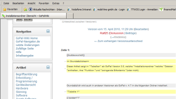

  • Hepe, warum nimmst Du meinen Versionslink von oben und nicht den hier: http://www.gopal-navigator.de/…ionsordner_%C3%9Cbersicht :017:

    sollte der Ordner 22 nicht in der Tabelle gesondert aufgeführt werden für Addons ?
    weiter unten bei "Skins" müßte dann stehen: " ... ab Ordner 23 ..."

    [x] Done
    Bist Du nun zufrieden? :icon_mrgreen:
  • fast :002: :006: :top_001:
    ich geb dir :Trinken::Trinken::Trinken: aus.
    hab noch bei Skins weiter unten aus der 22 eine 23 gemacht.
