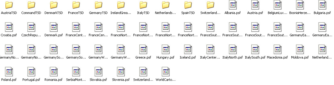

    ich habe beim P4445 (ohne zusätzl. micro SD) die Türkei heruntergenommen und Portugal gespeichert (im Massenspeicher-modus).

    Hey danke - ich glaub das ist der entscheidende Tipp, denn ich wundere mich gerade: Wenn ich Spanien auswähle kommen nur die Orte 17527 Llivia und 17527 Llivia/Sereja. Alles andere in Spain ist offline (also auch die Tochscreen-Tastaur ist tot, ich kann nicht Barcelona oder Madrid etc eingeben) Und dies obgleich Spanien eigentlich drauf ist im System... Seltsam. (Spanien sogar als SpainTSD) Das sind dann Detailkarten wenn Sie als TSD drin sind? TSD hab ich von D, A, CH, S, F, NL, IRL, DK, I
    EDIT: Wenn dies so ist(Spanien ist wohl zu groß) Catalunia (17527 Llivia und 17527 Llivia/Sereja) ist drauf Spanien nicht. Liegt wohl daran, dass ich keine Speicherkarte drin habe, oder? Wenn dies so ist, bedeutet es, dass wenn ich in Portugal bin, das Routing dann (landesintern) funktioniert?

  • TSD sind Sprachdateien/Sracherkennung.
    Du hast von Spanien vermtl. nur die Mastermap drauf und keine detaillierte Karte. Installiere die mal nach. Sind auf der DVD.
    Wenn du nur in Portugal fahren möchtest ist es ok.
    Aber du solltest dir eine SD Karte kaufen und alle Install-Dareien inkl. Maps drauf packen. Sonst stehst du vlt. mit deinem HiTec Atlas auf einmal im fremden Land im dunkeln..:002:
  • EDIT: Wenn dies so ist(Spanien ist wohl zu groß) Catalunia (17527 Llivia und 17527 Llivia/Sereja) ist drauf Spanien nicht. Liegt wohl daran, dass ich keine Speicherkarte drin habe, oder?
    Der P4445 hat 2GB int. Speicher, wieviel brauchst Du denn noch? :017: Übrigens, Spanien North & South haben zusammen 150MB! :icon_mrgreen: Auch den Rest kann man vergessen.
