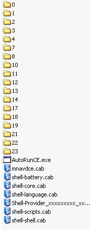

nach einem Softreset komme ich nicht mehr ins Startmenü. Es läuft der GoPal Bildschirm hoch, der Klick auf das GoPal "O" bringt mir nur den Anmeldebildschirm. Hier hatte mein Sohn die Fingerabdruckkennung benutzt, nun nach dem Softreset gibt es keine Einwahl mehr. Kannst Du mir helfen. ich benutzeGoPal5.5, ohne Karten, dafür über Pumickel Skin Navigon 7. GoPal ist in internem Speicher mit folgenden Dateien (sihe Bild) und Navigon auf SD-Karte. Vor dem Reset ging alles.

Miniaturansicht angehängter Grafiken [Blockierte Grafik: http://www.sat-ulc.eu/attachment.php?attachmentid=74265&stc=1&thumb=1&d=1303493486] -
zwei Bereiche haben sich herauskristallisiert.
1. Der Superpin geht auch nicht mehr.
2. Der Ordner 16 fehlt beim Programm.

1. den Anhang kann man nur nach Anmeldung lesen, warum lädst Du ihn nicht hier hoch? :017:
2. kannst Du nach einer Kalibrierung (evtl. \MFD\config.sys löschen) das Cleanup aufrufen?

Musste grad mal schauen, der Ordner '16' ist wohl nur bei GoPal V4 dabei gewesen, wenn ich das GoPal-Wiki richtig interpretiere.
Wo hast du denn nachgeschaut?
Laut Übersicht auch bei der V5.5:002: -
-> http://www.gopal-navigator.de/…_die_Installationsdateien (+)
-> http://www.gopal-navigator.de/…_die_Installationsdateien (-)Bei der Tabelle - wo er erwähnt ist - habe ich C&P-Übernahme von der V4 vermutet.
Hallo Peter
Ralf hat recht, habe grade auf der DVD (PE 5.5) nachgeschaut Ordner 16 nicht vorhanden.

Habe es mal in der Übersicht korrigiert!
