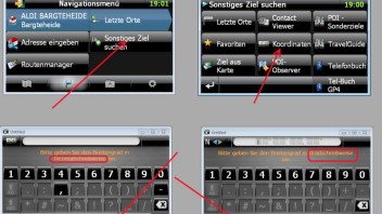

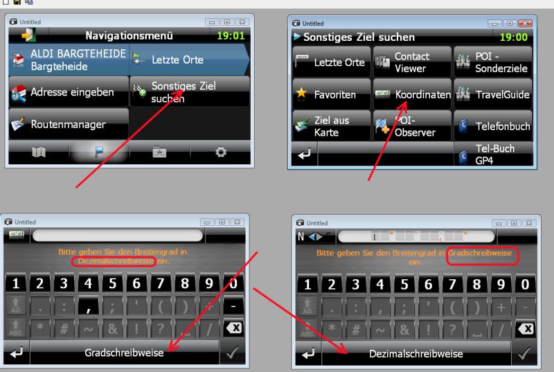

    Eine Möglichkeit (meine Praxis). 'Ziel aus Karte'->POI suchen und dann die Koordinaten als Favorit übernehmen. Oder, wenn bekannt, (Campingplätze werden oft mit Koordinaten beschrieben) Koordinaten eingeben und gucken ob der POI übereinstimmt.

    Daher bleibe ich wie schon in der Vergangenheit beim einfachsten und userfreundlichsten Vorgang: In der Camping-Straßen-Karte die Plätze in Zielenähe heraussuchen, im Campingführer nachlesen und zum ausgewählten Platz mittels der im Campingführer angegebenen Koordinaten navigieren.
