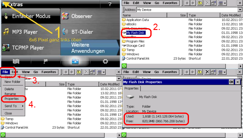

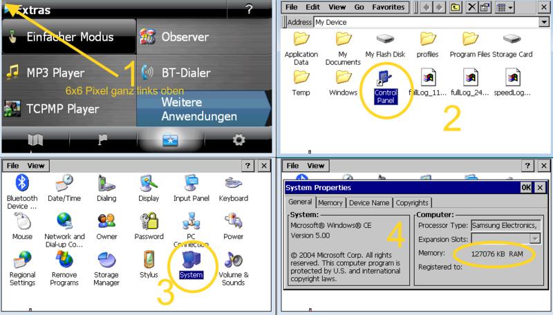

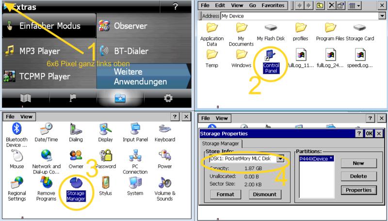

    Weiß jemand wie ich an das "geheime" control-panel Menü von Win CE komme?
    Wenn ich oben links im Menü Extras klicke passiert rein gar nichts.
    Normalerweise sollte es doch ohne Zusatzsoftware gehen oder?
    Falls es nur mit einer Hilfssoftware geht, wäre ich über einen Link und eine kurze Beschreibung wie man das Teil integriert und den Ram ausliest SEHR dankbar!
    Vielen Dank!
    http://www.GoPal-Navigator.de/member.php?992-Hepe
  • Weiß jemand wie ich an das "geheime" control-panel Menü von Win CE komme?
    Du kannst dir ja mal ->das durchlesen.:002:
  • Vielen Dank!
    Hab mich da angemeldet und das Tool von gopalworld erfolgreich ausgeführt. Schade, das es nicht auch ohne geht.
