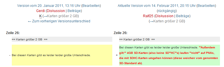

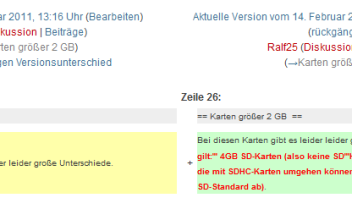

-> http://www.gopal-navigator.de/…itle=Kompatible_SD-Karten Die PNAs sind immer in Gruppen zu sehen: nur SD oder auch SDHCs
noch als Ergänzung, evtl. auch fürs Wiki: die 4 GB non-SDHC laufen nur auf den Geräten, die auch sonst keine HC vertragen.
auf den Geräten, die HC lesen können, laufen die größeren non-SDHC nicht. (da nicht dem genormten Standard entsprechend)mikee
auf den Geräten, die HC lesen können, laufen die größeren non-SDHC nicht. (da nicht dem genormten Standard entsprechend)Die Aussage kann ich nicht bestätigen, das E3210 läuft sowohl mit 4GB SD als auch mit SDHC
Jupp -
danke für die Info.
hab gerade drüben den Beitrag gesucht dazu, aber auf die Schnelle nicht gefunden.
es muss aber Geräte geben, bei denen dies (leider) so ist.mikee
Die Aussage kann ich nicht bestätigen, das E3210 läuft sowohl mit 4GB SD als auch mit (4GB)* SDHC
* ergänztDu kannst dies für Deinen PNA so bestätigen, sind beides 4GB-Karten? Dann sollten wir es im Wiki etwas verallgemeinern.
Jau,
ich hatte vor 2,5 Jahren nach Studium der einschlägigen Foren und der dortigen Angabe das das E3210 nur mit SD-Karten arbeitet eine 4GB Transcend und eine 4GB TakeMS im Einsatz, wobei die Transcend selten und die TakeMS alle paar Wochen mal nicht gefunden wurden, nach einem SR war dann aber wieder alles OK. Per Zufall bekam ich vor 1,5 Jahren eine 4GB NoName SDHC, diese läuft seitdem mit ganzen 2 Aussetzern. Weiter getestet habe ich 4GB SDHC Verbatim class4, 4GB SDHC extremememory class6 und 4GB micro SDHC Intenso mit Adapter, den besten Eindruck hinterlassen hat. Ist auch schon so im WIKI ergänzt.Gruß
Jupp -
Danke, hab Dein Feedback mal dort noch etwas deutlicher ergänzt. :023:
