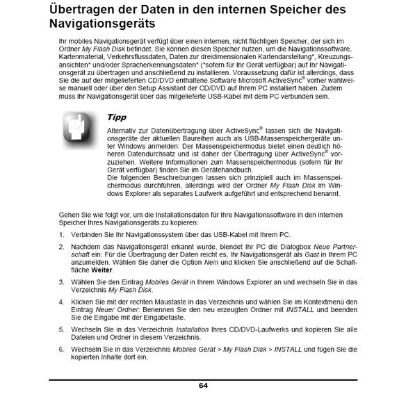

    Und dann noch eine absolute Anfängerfrage: Wo muss der Ordner "22" und ähnliche hin? Es heisst immer in den Hauptordner der SD-Karte, die habe ich aber nicht. Also wohin dann damit?
  • Wenn ich das Richtig in Erinnerung habe, gibt es auf dem Navi ein Ordner: "INSTALL", da gehört der Ordner 22 rein, falls nicht anlegen.

  • Vielen vielen Dank :)
    Der Ordner INSTALL war auf jeden Fall richtig. Jetzt habe ich den Punkt für persöhnliche POIs.
