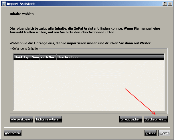

  • Im Assi auf Bibliothek importieren klicken.
    Danach hast du dieses Fenster.

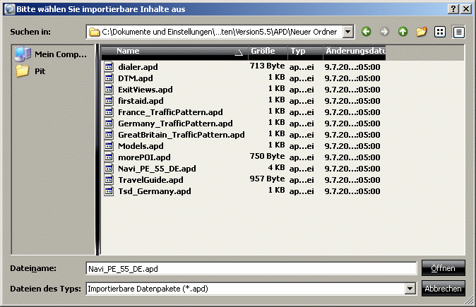

    Nach dem klick "Durchsuchen" auf deine DVD mit dem Ordner APD manövrieren.
    Dann hast du so ein ähnliches Aussehen.
    Da dann auf öffnen klicken und deine Daten werden importiert.
    Dies musst du dann mit allen verfügbaren APD´s machen.
