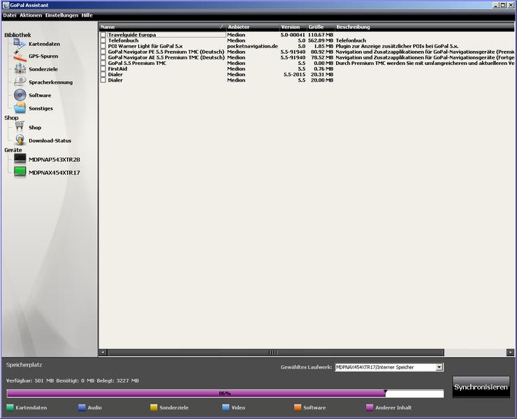

  • Mein Assi macht das nicht, nach dem Start kommt das Auswahlmenu, dort wähle ich das X4545, dann schaut mein Assi so aus:
  • Klick doch mal im Assi auf das Gerät was du angeschlossen hast, ist ja grün unterlegt.
    Da zeigt er dir an welche SW du da drauf hast und dementsprechend wird er dir wohl auch die Karten aufspielen.
