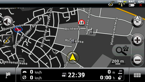

    so nervös wie anfangs, wenn mal das TMC Symbol nicht sofort
    erscheint, o.ä.

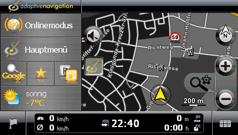

    Die Onlinefunktionen und -Fenster im einzelnen:
    Nach einem Klick auf das Onlinsymbol unter dem Lautsprecher
    geht das Onlinfenster auf (32mm breit).

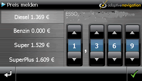

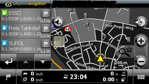

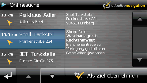

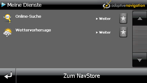

    Man kann dann auswählen 1) Google Suche 2) Meine Dienste (Stern)
    3) Tankstellen Suche und Preisangabe / Preise kann man online korrigieren/melden, und sich dann auch gleich dahin navigieren lassen.
    Das aktuelle Wetter wird auch angezeigt..

    Wenn ich den Stern neben 'Google' anklicke und
    dann unten rechts auf 'Zum NavStore', steht bei
    mir bei allen Diensten, wenn man auf 'mehr' klickt,
    nur der Hinweis '0,00€ unbegrenzt'.
