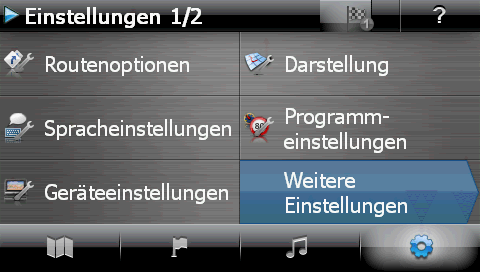

    nachdem ich mir einen EXIT Button, per Editieren der "PFSkin.skn", in mein GoPal 5.5 gebastelt habe, wundere ich mich über das Design des selben. Ihr habt alle so einen schönen. Meiner sieht doch etwas seltsam aus.
    Habe mich genau an die Anleitung im WIKI gehalten.
    Wie bekomme ich es hin dass er auch nach "EXIT" aussieht?
    Anbei ein Screenshot........
    Danke im vorraus
    Helmut.A
  • Hallo Helmut A,
    ich vermute, das Du bei Icon eine andere Nummer zuweisen solltest.
    "Icon:44,0,0,30,30,25,5,255,0,255;"
    Zur Erklärung unter GP 5.0 hat das Exit.png die Bitmapnummer: 51 bis zum Update.
    Mit dem Up der AE-Versionen auf 77918/77921 ist die ID des Image nun 52 -> Icon: 52,0,0,30,30,25,5,255,0,255;.
    Ab GP5.5 lautet die ID des Image nun "44".

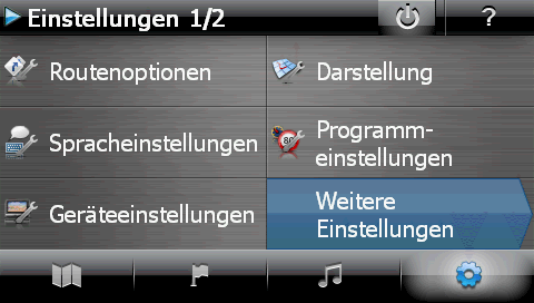

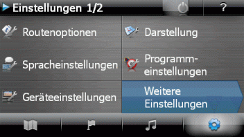

  • Sooooo, hab schon Fortschritte gemacht. :002:
    Es ist das Icon 535. Dieses sieht besser aus. Ich habe es auch einigermaßen platzieren können.
    Meine Einträge in der "PFSkin.skn" sehen nun für mein P4440 mit 480x272er Auflösung so aus:
    sbExit
    Class: PushButton;
    Coordinates: 340,0,80,32;
    Navigatable: no;
    LongTapDownEvent: 2132606983;
    PYOffset: 2;
    Enabled: 156,0,0,80,32,0,0;
    Pushed: 158,0,32,80,32,0,0;
    Icon: 535,0,0,30,30,12,-1,255,0,255;
    PressedEvent: 2063597577;
    Wie man im Anhang sehen kann passt der Hintergrundbutton farblich nicht zum Rest. :017:
    Wäre nett wenn mir einer von euch Spezies erklären könnte wie ich das ändern kann.
    Vielen Dank im vorraus.........

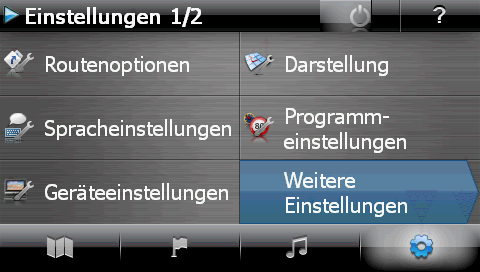

  • sbExit
    Class: PushButton;
    Navigatable: no;
    PYOffset: 2;
    Enabled: 598,0,0,80,32,0,0;
    Pushed: 600,0,32,80,32,0,0;
    Edit : richtigen Code zusammengestellt
  • Danke euch beiden ............:top_001::happy_011::top_001::happy_011::Respekt::Respekt::023:
    Artus18 hatte die richtigen "Zahlen".
    So langsam blick ich das auch......:002:
  • Hallo Helmut A,
    meine ID bezog sich im Zusammenhang auf das original "exit.png", wie es in GoPal drin ist und den Eintrag habe ich nach deiner Anfrage ergänzt.:icon_mrgreen:
