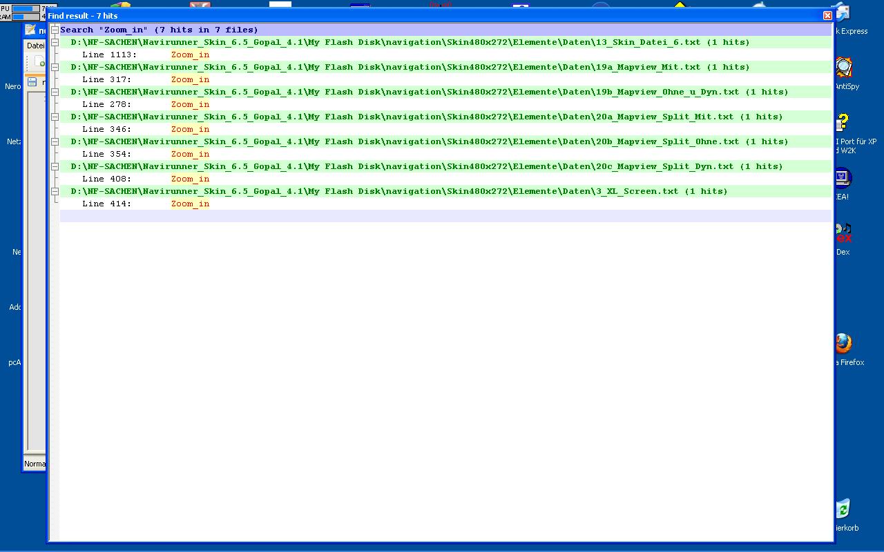

    Nehme dir mal den kostenlosen "Notepad++"
    Damit kannst du in allen Textdateien im Ordner Daten gleichzeitig suchen - nach Zoom_in und Zoom_out

  • Notepad++ hab ich schon lang, hier das Ergebniss.
    und diese 7 Eintragungen alle löschen ???
  • Häh? Warum willst Du die Dateien löschen, der entspr. Inhalt muss gelöscht werden! Hoffe, dass meintest Du auch!
    Versuch's erst mit allen, vorher davon Kopie machen ist wohl logisch. Zurückbauen kannst Du dann immer noch.
  • Und mit Zomm_out das gleiche.
    Aber wie Ralf schon schrieb "der entspr. Inhalt muss gelöscht werden"
  • Na klar, die Dateien wollte ich nicht löschen, nur die jeweiligen Zeilen für Zoom_in und Zom_out.
    Ich denke, das meint ihr beiden auch:denk_002:
  • Jepp das meinten sie.
    Es sollte reichen in der 13_Skin_Datei.... die Zoom Einträge zu löschen, in dem Mapviews sind nur Verweise.
