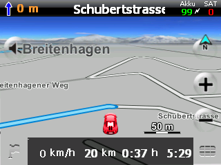

Hallo Navirunner,
Du könntest mir die pfskin.skn doch mal zukommen lassen !! Ich bin sicher, dass Du bzw. Dein Skin von meinen Änderungen profitieren würdest. Die Titlebar sieht bei Strassennamen mit mehr als 7 oder 8 Zeichen nicht mehr wirklich gut aus, weil sich alles irgendwie überdeckt. Du könntest Dir meine Lösung doch wenigstens mal ansehen, oder ?? Falls ich das irgendwie auf die Reihe bringe stelle ich kurzfristig mal nen Screenshot davon ein...

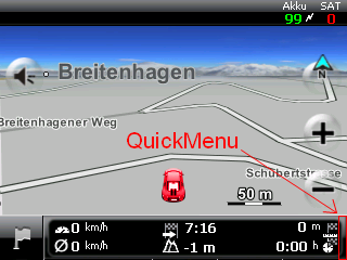

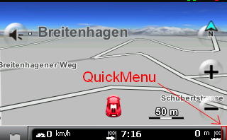

PS. Funktioniert beim großen Mappanel der Aufruf des Quickmenues nicht mehr ??
Gruss, Packardinjo
Alles anzeigenHallo Navirunner,
Gruss, Packardinjo
Hallo Packardinjo
Funktioniert , aber nicht mit Wurstfinger wie meine.:002:

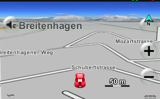

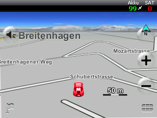

Was meinst du mit Reality View? Kreuzungsansichten oder Modelle oder Höhenprofil?
Reality View = Kreuzungsansichten. Modelle und Höhenprofil sind aus. Ach, was ich noch eingestellt habe ist "XL-Karte". Kann aber zur dort möglichen anderen Einstellung keinen Unterschied sehen, kann das mal jemand erklären, was "XL-Karte" ausmacht?
Hallo T212
Stimmt , zeigt bei mir auch kein unterschied

Mist da ist mir ein nicht aktiver Button über den Button zum Quickmenü gerutscht wird im nächstem Update gefixt, danke für den Hinweis.

wie lange habe ich jetzt schon "Karte aus / XL Karte " dabei. :icon_mrgreen:
Wählt doch einmal bei den GoPal original Einstellungen "Karte aus" (ich dachte da kommt man sofort drauf) da wo man auch Splitscreen, Kartenansicht ect einstellt und versucht es dann noch einmal.
Da wäre ich nie drauf gekommen , habe mich nur gefragt was das Karte aus bedeutet .
Wenn man es einmal weis dann geht es.

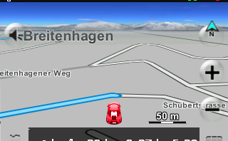

Kleiner Tipp, klick mal unten in die Karte, so ganz ohne Anzeigen ist doch öde.
Kreuzungsansichten gehen aber im XL Modus nicht, die scheinen auf die normale Kartenansicht begrenzt zu sein.
Das ist gut Navirunner
Ohne Anzeige fürs einfache Cruisen ohne Ziel und mit Anzeige für richtig navigieren.
