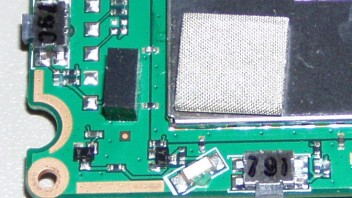

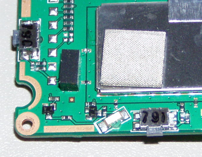

  • Hallo AndyS
    Die Akkuummantelung besteht aus mehreren Lagen nicht geklebten Kunststoff , wenn du mit eine kleine Nagelschere die erste Ummantelung durchschneidest bist du den Akku schon mal los , den Kunststoff kannst du dann seitlich von Klebepad abziehen .
    Ist mal ein Bild von Schalter 315T , müsste das gleiche sein.
    Gruß Manni

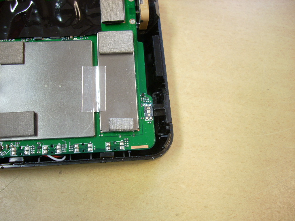

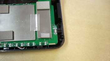

  • Danke für die schnellen Antworten.
    Der Akku wurde bereits gewechselt und funktioniert jetzt bestens.
    Mein Schalter sieht anders aus. Habe mein Navi einem Freund geliehen bis Samstag. Könnte nach Rückgabe ein Foto hochladen.
    Der Schalter hat keine Funktion, kein Klick, nichts, er geht ins Leere.
    AndyS
  • Hallo Andy,
    so wie es aussieht, fehlt an dem Schalter der Deckel und das Innenleben, sind dir bei der Demotage vieleicht ein kleines Blechteil und ein graues Plastikteil rausgefallen? However, ohne Ablöten und neues Teil anlöten wird es nicht gehen. Kannst Du das selber, oder jemand aus Deinem Bekanntenkreis? Ich habe hier noch ein defektes Board von dem ich so einen Schalter ablöten könnte.
    Jupp
  • Der Deckel ist mittlerweile wieder aufgetaucht, das graue Plastikteil konnte ich nicht finden.
    Leider kenne ich niemanden, der mir so ein winziges Teil löten könnte.
    Trotzdem danke für die Hilfe.
    AndyS
