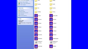

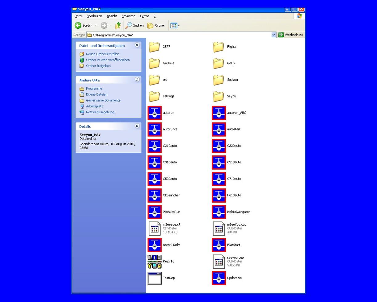

    Ein Screenshot oder eine Liste der auf der Speicherkarte im Root befindlichen Dateien wäre nett.
    Dazu bitte noch welche GoPal Version du installiert hast.

    Einfach wenn vorhanden Karte ins Kartenlesegerät und wenn du im Arbeitsplatz auf deine Speicherkarte zugreifst siehst du dateinamen und Ordner
    Schreib die Dateinamen einfach hier in eine Liste.

  • Nun der 2577 Ordner zeigt auf, dass die Version "auch" für Winmobile ist - da es eine PNASTART gibt würde ich mal die versuchen...
    Evtl. lädt die die Bibliotheken anders...
