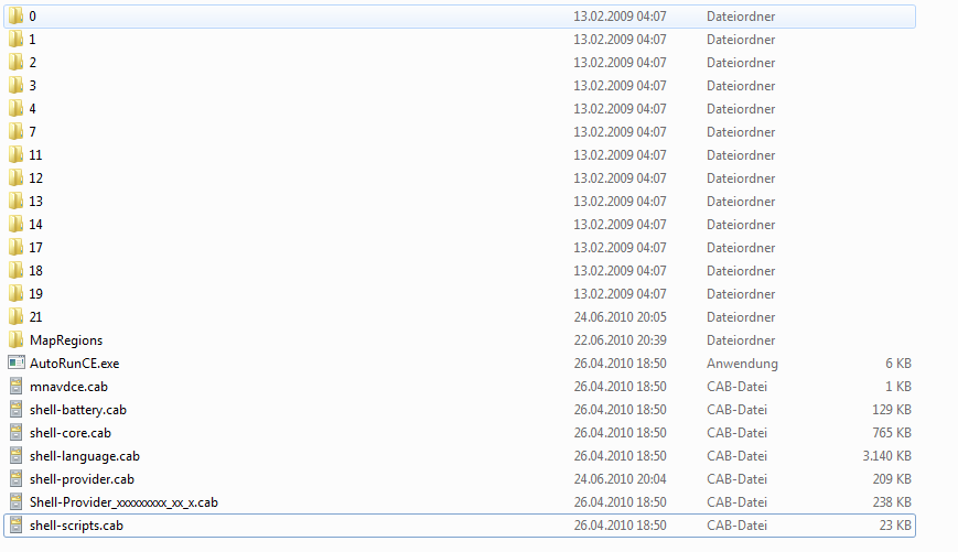

hi
lade grad über den assi die 5er version per sdkarte und lesegerät, bin mal gespannt was nun passiert, aber das dauert noch gut 1,5 h ![]()
edit1: hab nun alles auf sd-karte wie im wiki aber wenn ich das gerät starte, dann kommt immer bitte sd-karte einlegen.
:smt017 :smt017 :smt017
Zitat von cobra007lade grad über den assi die 5er version per sdkarte und lesegerät, bin mal gespannt was nun passiert, aber das dauert noch gut 1,5 h
:smt017 Du hast schon die Antworten hier gelesen und ins GoPal-Wiki geschaut?
hi
Was hast du auf SD wie im WiKi?
Setze mal ein Shot deiner SD hier rein.
hier nen pic meiner sd-karte
Warum liest Du die Anleitung nicht genau? Alles ausdünnen, was unnütz ist und FormatFlash/Cleanup!
Überprüfe mal anhand der Übersicht deine SD.
http://www.wiki.gopal-navigato…ionsordner_%C3%9Cbersicht
Wirklich nur das notwendigste installieren.
Denke dran, dein Gerät hat nicht so viel Hubraum wie manch neue. ![]()
hi
fehler gefunden....das pna470t kommt mit einer 4gb sdhc karte von kingston nicht klar.
ich vermute mal es liegt am sdhc, oder?
Richtig. Nimm eine heile (alte oder neue) 2 GB-(Standard)-SD und alles wird gut.
Genau, im Wiki oder im Handbuch hätte es gestanden! :))
Es gehen übrigens max. 4GB (entsprechen aber nicht ganz dem Standard).
