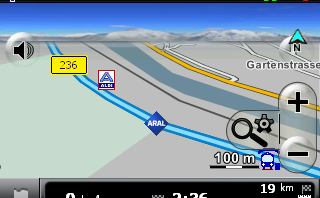

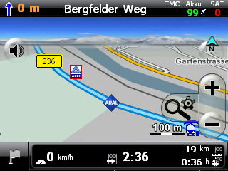

Hallo Klauso
Ich habe es für mein 315T angepasst , mit Navirunner Skin BlackPearl V4 mit 77xxx müsste aber auch für 83xxx laufen
Die EASYPOIS_Manual.pdf habe ich auch dementsprechend angepasst.
Als MFD und CAB mit Ordner 30 .
Getestet , passt und sieht klasse aus.
Vielleicht stellst Du das besser bei dir mir bei, hier geht es verloren .
Großen dank
Gruß Manni

Hallo Peter
Die Arbeit hat Klauso sich gemacht .
Ich brachte nur ein Ordner umbenennen ,
\My Flash Disk\navigation\Skin320x240\PPSkin\480x272\PPSkinGruß Manni
Danke Manni, :top
für den schnellen Test und das Umsetzen.
Ohne entsprechendes Navi wäre ich auf diesen Pfad (navigation\Skin320x240\PPSkin\480x272\PPSkin) wohl nicht so schnell gekommen.Ich werde aber den Ordner 30, als Ordner 28
(ist für mich bei der Weiterpflege beider Versionen - Beschreibungen usw. einfacher - nicht böse sein)
zum Download bereitstellen stellen. Kann ja dann jeder nach belieben ändern.Also VIELEN DANK
