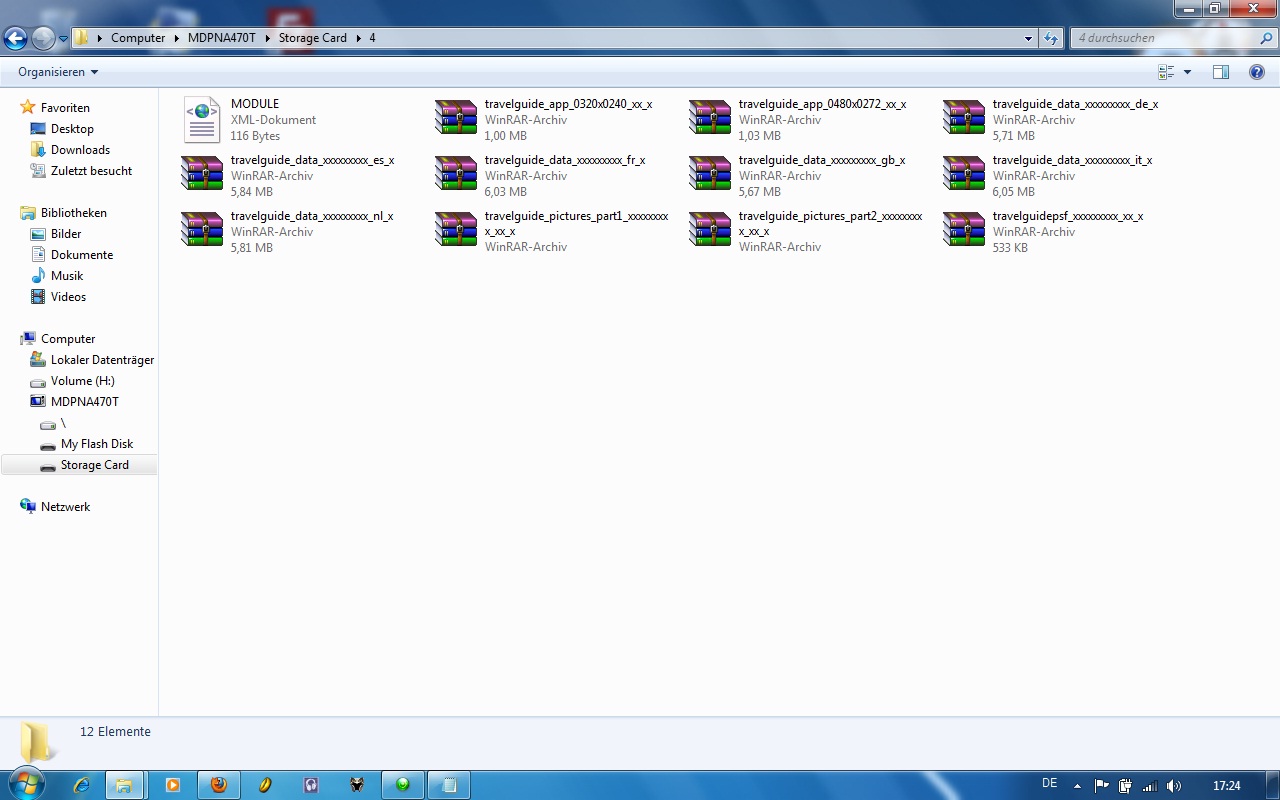

  • Hi Leute,
    habe alles versucht und scheitere die ganze Zeit. :angry
    Habe alles vom Navi gelöscht und neu aufgespielt aber TG installiert sich nicht. Unter MFD -> navigation -> menu -> Install ist auch kein Eintrag. Habe verschiedene xml-Dateien probiert, einmal mit sub="0", einmal mit sub="1" und dann noch mit sub="11059". Hab mal ein Scrennshot vom Ordner 4 gemacht, vielleicht fehlt da ja was.
    http://www.abload.de/image.php?img=travilguidenxcu.jpg [/img]
    Mfg

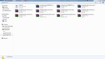

  • Häng doch mal bitte HIER (über Attachment) einen Shot von Deinem Ordner '4' rein.
  • OK, das passt! Wobei Du die anderen travelguide_data_xxxxxxxxx_??_x.cab außer 'de' löschen kannst/solltest.
    Dann käme evtl. noch fehlender Speicher unter \MFD in Frage (checken) oder doch eine 'falsche' module.xml. Meine sieht nämlich so aus (habe die andere aber nicht getestet):

  • Ralf25
    :DankeWeihnachten :top mit Deiner Subnummer hat es funktioniert.
