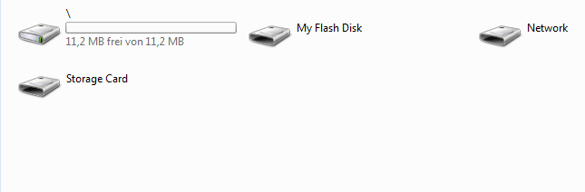

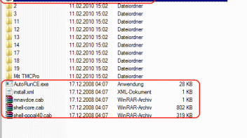

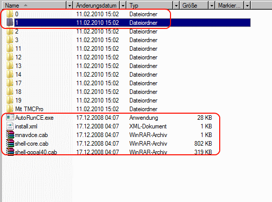

ich hab hier mal ein bild vom navi gemacht, das der explorer zeigt.

aber auf der karte scheint alles vorhanden zu sein.
wenn du dir in meiner frage das bild anschaust, dann steht doch da 11,2mb von 11,2 mb sind frei. ist das denn richtig und sind denn auch alle ordner vorhanden? -

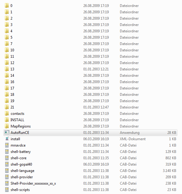

Du hast aber schon alles überprüft? Nur mal ein Tipp -> 14

im ordner 14 sind folgende dateien
module +
remotecontrol_xxxxxxxxxx_xx_5
und du meinst das mit der software da auf dem navi installiert ist soweit alles ok ist. -

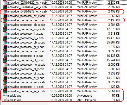

hab ich alles gemacht, format flash, ich hab mir alle ordner angesehen und verglichen was habe ich übersehen?
Wenn Du alles abgeglichen hast, warum willst Du dann Ordner '14' installieren? :smt017 Und check ebenso die anderen Ordner und unnütze Auflösungen/Sprachen!

Und lösche die "shell-gopal40.cab".
Die brauchst bei der V5 nicht.EDIT:
Ich hab das Gefühl du mischt hier Dateien und Ordner aus deiner V4.7Das kann nicht gehen.
