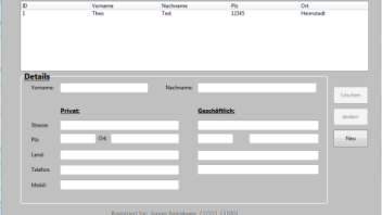

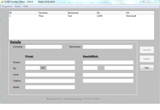

Version 2.0 des ContactEditor für den ContactViewer aus GoPal 3.0 PE
Standalone-Programm!
Kein weiteres Programm erforderlich um die Kontakte zu bearbeiten!
15 Tage freier Test !
Vollversion 7,50 EUR
