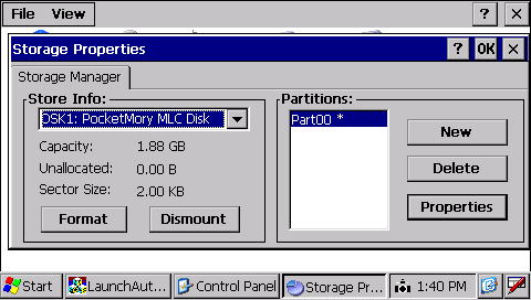

  • Weil das E4430 Navi meines Schwesters mit AS nicht (mehr) erkannt wird durch Windows, hab ich mal eine Frage zum Gerät-ID. Folgendes ist passiert: Beim verbinden an den Rechner wurde der ActiveSync Vorgang vorzeitig abgebrochen. Seitdem erkennt Windows das Gerät nicht mehr. :smt009

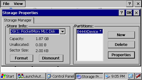

    Andere Geräte u.a. mein eigenem E4440 werden problemlos erkannt und reagieren direkt auf AS.
    Hab mal rumgesucht und folgendes bemerkt: in StorageManager steht beim

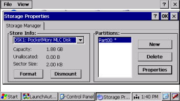

    E4430 "DSK1: .... Partions: Part00* und beim
    E4440 "DSK1: .... Partions: E444XDevice*
    Könnte das der Grund sein das den E4430 nicht mehr erkannt wird? :smt017
    Wenn ja, lasst sich das ändern (volume name?) und wie?

    Ja, ich habe schon sämmtliches versucht, u.a. Clean-up > alles löschen > factory reset > format und danach alles neu aufgesetzt.
    Frage ist ob diese ID gleich andere E4430 Navi's ist?
    Normalerweise wird beim kuppeln am Rechner AS auch auf das Navi gestartet, im diesem Fall passiert nicht. Wenn ich manuell repllog.exe starte siehe ich zwar das AS bild auf Navi aber ohne weitere Erfolg.
