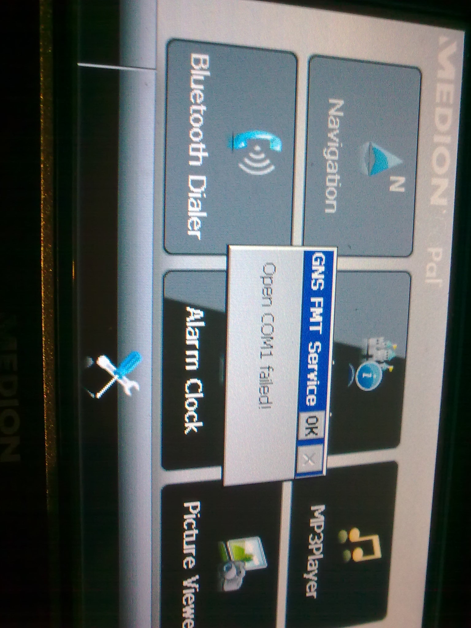

software update, jetzt fehlermeldung
  • wenn ich ordner 17 lösche.. heisst es dann, dass ich kein tmc habe??? :(
    fm transmitter software... heisst doch, wenn die nicht installiert ist, kann er kein verkehrsfunk benutzen, oder???
  • Zitat von gogokarsten
    FM-Transmitter hat nichts zu tun mit TMC ! (PS: ganz wichtig : GoPal-WIKI : Installationsordner Übersicht (... den direkten Link spar ich mir jetzt))

  • @gogokarsten,
    wenn ich richtig informiert bin, dient der FM-Transmitter dazu die Sprachausgabe der Navistimme auf das Autoradio zu übertragen,
    damit das dann über die eingebauten Autolautsprecher wiedergegeben wird. Der sendet über eine Frequenz wie ein Radiosender, hat aber nichts mit TMC zutun :nogo

  • danke. wiki hab ich mir durchgelesen, da stand aber nix dass es mit einer verbindung zum radio zu tun hat..;)
    na jetzt hab ichs gelöscht und mal schaun, ob es sich verbessert...
    installiert grad...

  • Um es noch ganz deutlich zu formulieren...
    Der TMC-Empfang des Navis über UKW-Frequenzen bleibt. Senden als Transmitter ans Radio kann es sowieso nicht. Die Hardware dazu ist hier nicht verbaut.
    also war jetzt mit dem Navi unterwegs und der Tipp, mit dem Ordner 17 zu löschen war Gold wert.
    Vielen dank.
    Das einzige ist, dass der assistent jetzt nciht erkennt, dass ich die aktuelle version auf dem navi hab, wahrscheinlich wegen dem fehlenden ordner.
    Aber ich habe keine fehlermeldung mehr am gerät.:)
