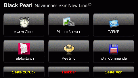

Navirunner Skin New Line "Black Pearl"

  • Also ich habe jetzt nur den Black Pearl Skin New line istalliert u. was soll ich sagen, das selbe Problem wieder. sobald ich auf das häckchen unten rechts klicke kommt der Fehler.

  • Ich muss euch Ralf25 u. brummi1844 sagen ihr seid die besten. Also mit dem Black Pearl Skin (nicht die new line) hat es funktioniert. zumindest kam dieser Fehler jetzt nicht. Muss aber noch einiges ausprobieren. Kann ich dann jetzt so nach u. nach die anderen Ordner wieder auf die Karte zurückspielen? Oder muss ich was beachten?
